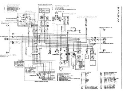

Vielleicht hilft dir das weiter ..

Danke für die schnelle Antwort, dachte aber eher das vllt. jemand an seiner orginalen Katana mal da rein schauen könnte und mir dann sagen kann wo des Kabel bei ihm dran ist. Vllt geht es auf Masse an der Batterie o. auf den Rahmen an einer Verschraubung in dem Bereich Batteriekasten.
Wäre mir sehr hilfreich da der Schaltplan mir nicht wirklich weiterhilft.

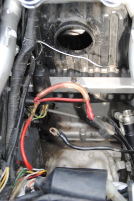

das besagte Kabel
das besagte Kabel

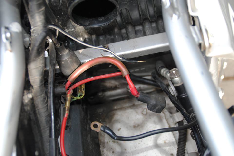

Danke für eure schnelle Auskunft, hab no ein paar Fotos angeheftet.

Kann man das Kabel erkennen......Schwarz/weißes. Also am Rahmen anschrauben.
