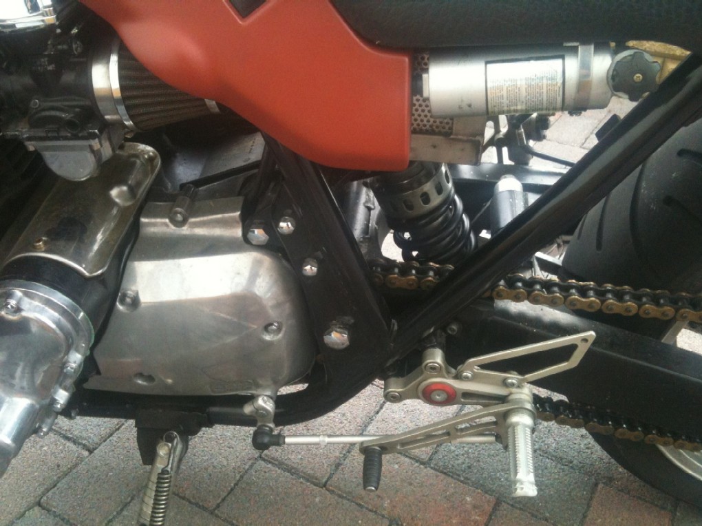

Ausgleichsbehälter vom R Federbein..eventuell sollte ich bei der Schelle nochmal bei...
Federbein getauscht gegen 1100er R Teil mit Ausgleichsbehälter, dann noch Lenkkopfspiel lockerer gestellt und Radlagerdistanzbuchse gekürzt incl einkleben der Lager
Lack etwas angepasst...
