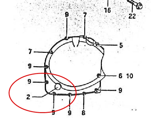

Beiträge: 1267
Re: Ölschauglas
Hallo Andre, Hallo HaBe,
jau stimmt, guckst Du hier!
und die Nr. 3 ist die Deckeldichtung!
