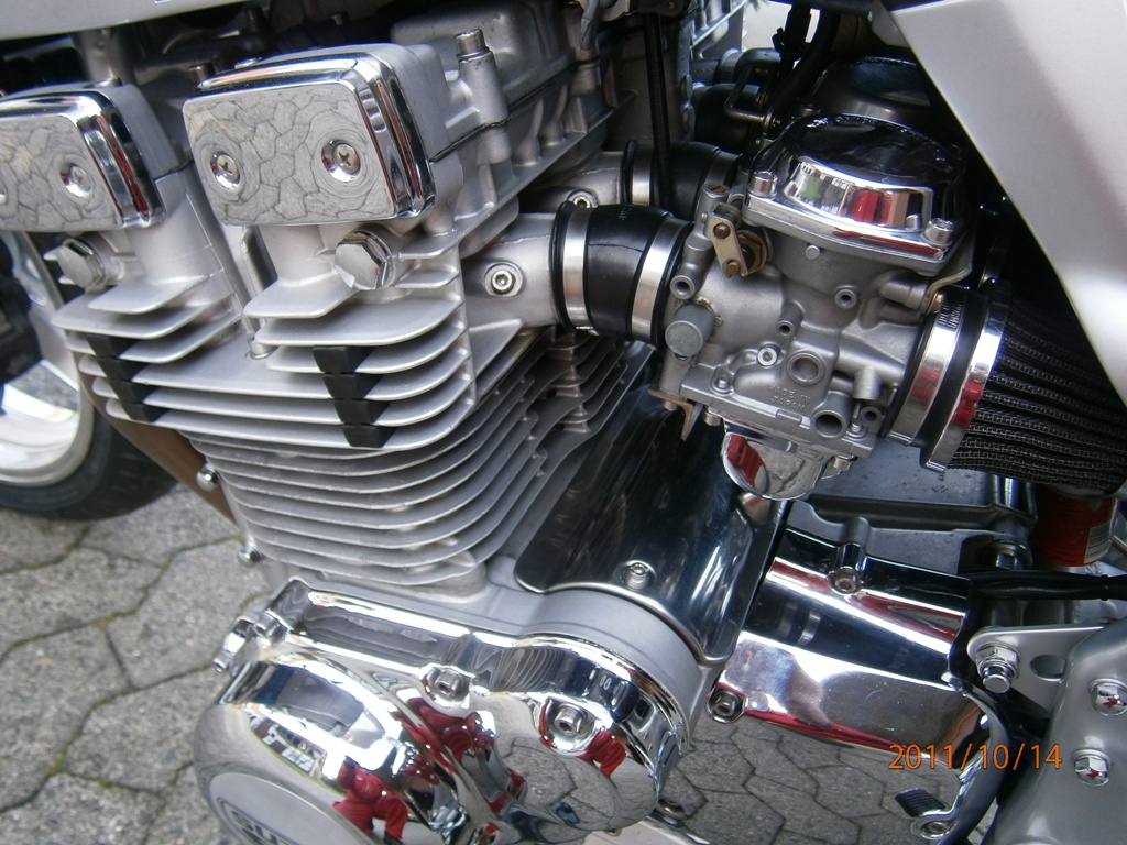

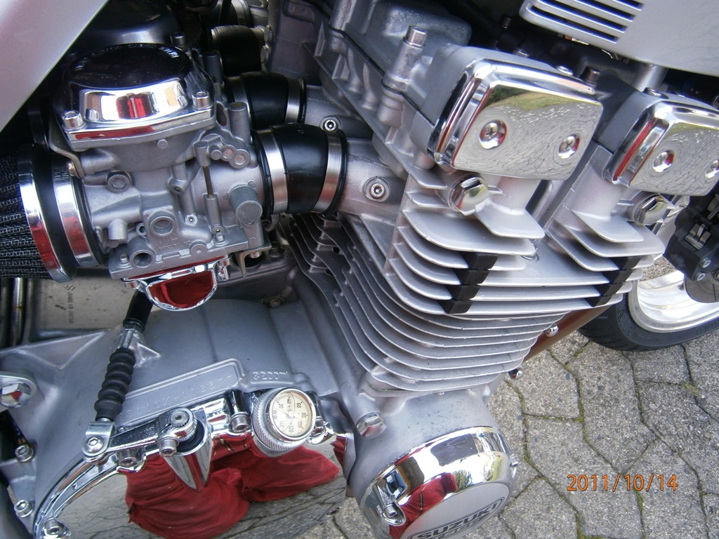

@Welli
Wie das aussieht würd mich auch mal interessieren, ih steh zwar eher auf schwatte Motoren, bin aber doch gespannt wie das im Detail aussieht.
Ich hätte eher gedacht das es oxidiert und gammelig wird.
Was ist das für ein Öl?
Bild >>>Bild

Hallo!
Hatte schon länger Probleme mit meiner Kamera, hab jetzt eine neue gekauft :D

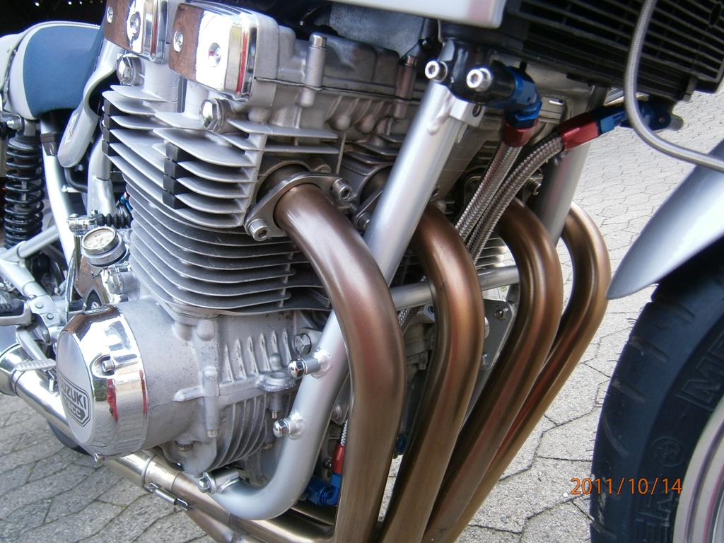

Deshalb erst jetzt die Antwort und ein paar Bilder dazu, hatte keine reinen Motorbilder.
Obwohl ich vielleicht wirklich ein "Putzkönig" bin ;), bin ich seit dem Motor machen ca.65.000km gefahren und es war nicht immer nur schönes Wetter :(
Auch gehe ich nicht immer sofort nach einer 400km Autobahnfahrt im Regen dabei und wasche die Katana, da gehen auch mal 3 Wochen ins Land.
Mir war es damals wichtig das ich den Motor ohne Probleme mit S100 (wirklich nur S100) und einem Hochdruckreiniger waschen kann, bei einem lackierten Motor geht das einfach nicht so gut.
Mein erster Oberflächenversuch war eine Klarlack Pulverbeschichtung, war nach 2 Jahren gelblich :shock:
Natürlich ist auch hier und da mal eine dunkle Stelle die auch nicht mehr weg geht aber trotzdem bin ich immer noch sehr begeistert von der Motoroptik.
Das Öl ist ein Fahrrad Pflegeöl von Prophete, gibts in kleinen Sprühflaschen in der Fahrradabteilung im Supermarkt.
Gruß Welli

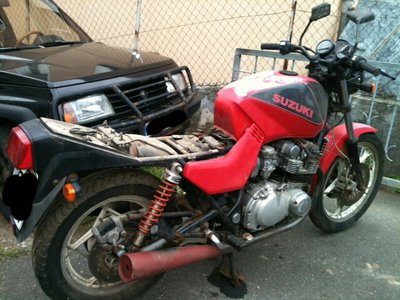

Ich wohne im Raum Erlangen (Mittelfranken) bin 48, verheiratet. Habe meinen Schein erst mit 30 Jahren (auf Anraten meiner Frau :D ) gemacht und habe mir, mit Freigabe des 1ers eine GS 650 G Katana in schwarz/rot gekauft. Die habe ich ganzjährig gefahren und, zu meiner Schande, nie gepflegt. Seit 7 Jahren steht sie jetzt draußen und modert vor sich hin. Nachdem ich jetzt meiner Frau ihre 750er Zephyr (für die "Jungspunde" ;) , das ist ne Kawa) nach 13 Jahren Standzeit in der Garage wieder erfolgreich reaktiviert habe, bin ich jetzt an das Großprojekt Katana gegangen und habe sie komplett zerlegt. Rahmen, Felgen, Schwinge und diverse andere Blechteile werde ich demnächst zum Strahler bringen und danach Kunststoffbeschichten. Der Auspuff wurde bereits vor 7 Jahren von einem Bekannten geschweißßt. Allerdings hat er dabei den Asupuff fest an die Krümmer angeschweißt :( . Den werde ich noch strahlen und schwarz lackieren. Den Motor und Vergaser wollte ich eigentlich entweder Glasperlen- oder Trockeneisstrahlen lassen. Die Arbeiten von jogy67 und Welli sind schon sehr geil anzusehen :D

Ich habe noch ein paar Bilder meiner Katana im jetzigen Zustand :( und meiner Frau ihrer Zephyr angehängt.
mrlangpa
vor dem zerlegen. Ziemlich übler Zustand und die Farbe!!

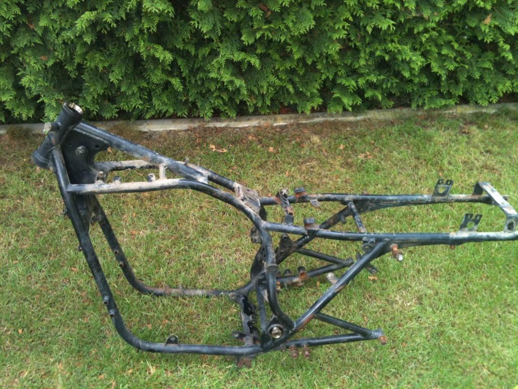

der verrostete Rahmen

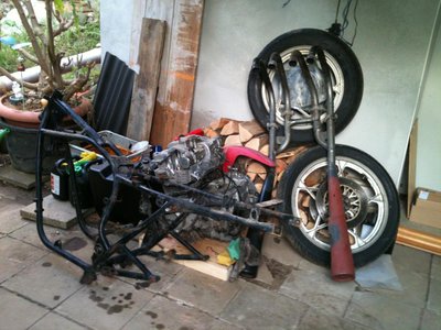

zerlegt

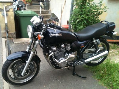

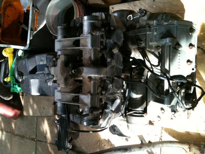

hier noch der Motor und die Zephyr (meine Zwischenprüfung :D :D )
das Schmuckstück, Bj 92
der Motor (man ist der schwer), leicht undicht

Den ersten Funktionstest habe ich schon vor dem Zerlegen gemacht. Lief auf allen vier Töpfen, nur der Vergaser war extrem undicht. Ergo Dichtsatz :)
Motor säut etwas an der Zylinder- und Fußdichtung. Da hab ich etwas Schieß dran zu gehen. Muss doch dann bestimmt Plan geschliffen werden, oder? Kann ich da auch ne Flüssigdichtung nehmen? Wie mach ich das dann mit den Kolben (wie bekomme ich die wieder in die Zylinderbohrung rein)?
