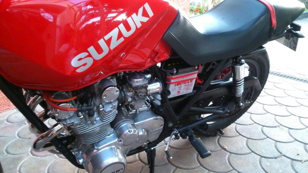

Mann ey, die sieht ja aus wie neu... Was machst du denn gegen die offene Batterie? Da fehlt noch ne Kappe gell?

Die Kappe ist schon weg weil im Winter umgebaut wird - darum ist in der Mitte schon alles Relais Zeug weggebaut
Vielleicht komm i in den nächsten Tagen dazu
Neuer Scheinwerfer, Blinker und Tachometer sind schon da
Ich berichte ...
Ps. Grad von Probefahrt zurück - dreht in einem Zug durch bis 10500 rpm - dann wollt i nimmt weiter - und das ansauggeräusch der offenen Tröten - ab 3500 wirst geil :mrgreen:

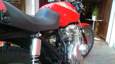

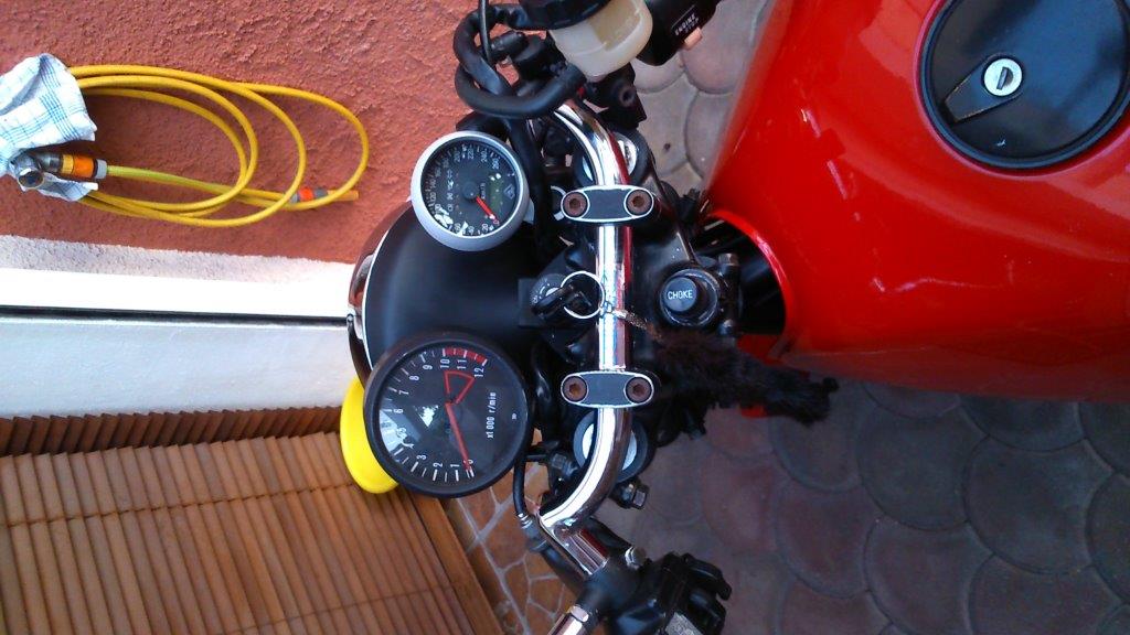

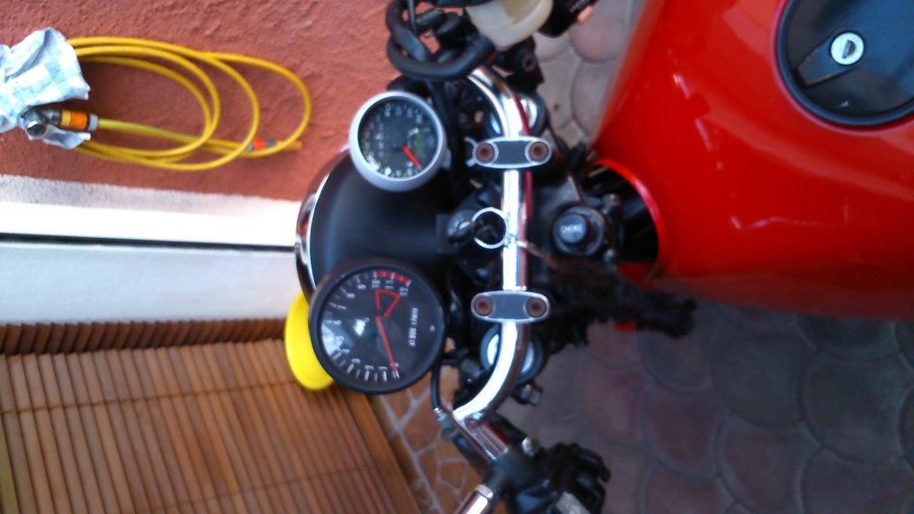

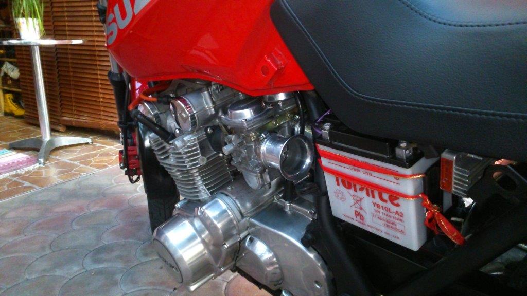

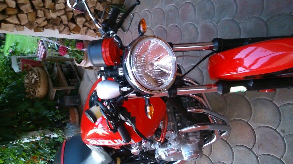

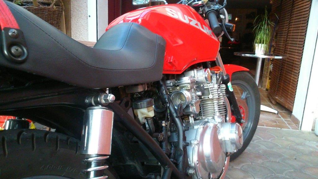

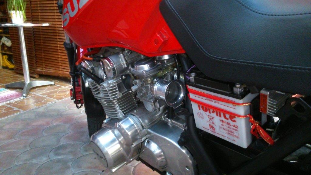

anbei Fotos von den gestrigen Arbeiten.
Neu: Scheinwerfer, Blinker, Geschwindigkeitsmesser (zwischen den beiden Anzeigen kommt aufgestellt die Ganganzeige in einem Alugehäuse hinein).
ps. gestern das Moped heimgeschoben - ich war min. "teilschuld"
Auf einmal kein Stoff mehr möglich und auch beim Starten zuvor (Kurzstopp bei einem Freund) ist sie schwer in Gang gekommen - ich dachte es ist die Hitze... aber ich sah schon, dass die Bat. fast ganz leer war
dann heimgeschoben
zu Hause Ladegerät und nach einer Std. war Start wieder möglich - ich hatte bereits einen Verdacht. Ich checkte die Ladung - natürlich nix Ladung. Dann legte ich Masse auf den "Gleichrichter" neben der Bat. und siehe da... Ladung war wieder.
Beim Umbau bzw. Wegbau alle Relais wußte ich, dass zumindest 2 Relais Masse brauchen und da die am Luftfilterkasten angebracht waren hatten die da eh Masse - darum legte ich nach dem Umbau Masse hin - der "Gleichrichter (wenn das so etwas ist) war eh am Bat.Kasten verblieben und ich dachte, der hat eh Masse weil er am Rahmen angeschraubt ist - aber scheinbar nach Lackierung und Wiederanbau mit neuen Puffer war Nix mehr mit Masse.
aber jetzt passt wieder - Heute nur kleine Arbeiten - Scheiben od. Bremssattel umlackieren ? weiß noch nicht - od. vielleicht Ganganzeige neu.
bis später - lg. Roman
