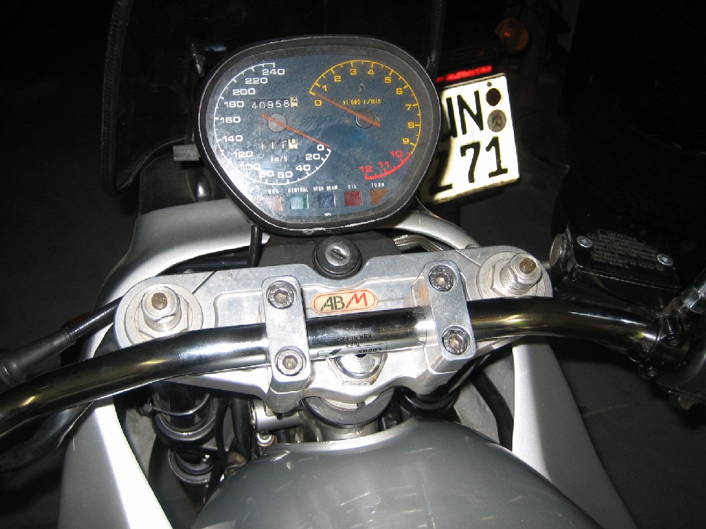

Habe die Gabel einer GSX-R 1100 (Modell K Typ GV 73 C) zusammen mit einer ABM-oberen Gabelbrücke und einem hohen Lenker (Abstand Lenkerenden zum Boden ca. 112 cm) montiert. Auf der Landstraße o.k., auf der Autobahn nicht, da dadurch die Wirkung der Verkleidung verloren geht. Da ich noch eine andere Katana mit hohem Lenker für die Landstraße habe, spiele ich mit dem Gedanken, diese mit der GSX-R Gabel auf einen flacheren Lenker umzurüsten. Aber welchen? Stummel aus GSX-R ist mir zu extrem niedrig, im übrigen wohl schwer aufzutreiben, da dieser GSX-R-Typ (letztes Modell ohne Upside-Down-Gabel) wohl wenig verkauft und bald durch Nachfolgemodell ersetzt wurde. Zubehörhändler haben deshalb für diese Modell auch keine höheren Stummel im Programm. Habe mir gestern einen M-Lenker der Firma Fehling angesehen (breitestes Modell), die ihre Fertigung hier in der Nähe hat. Scheint mir aber auch zu niedrig und zieht mich zu weit vorne über den Tank. Überlegung wäre noch eine Drag Baar von Fehling, die aber wohl überwiegend an Harleys verbaut werden.

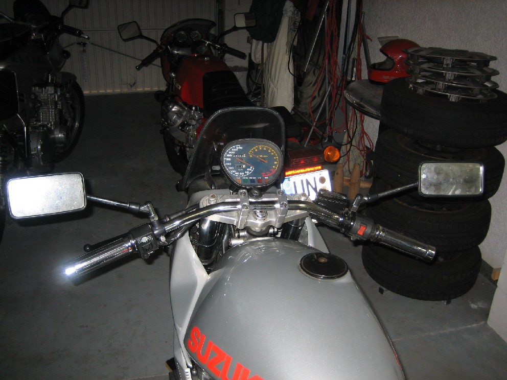

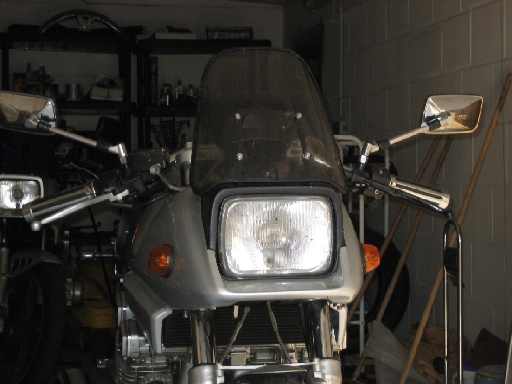

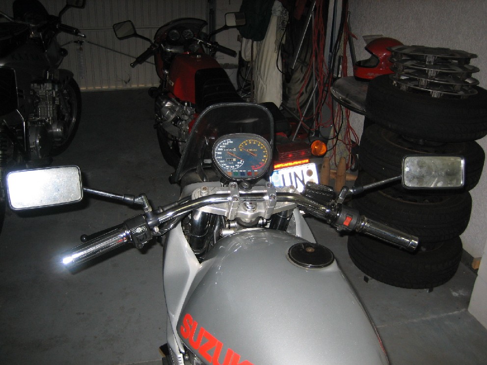

Hallo. Habe einen Nachtrag zu meiner eigenen Frage. Habe inzwischen probeweise einen Lenker Typ 2 von Lucas montiert, allerdings spiegelverkehrt . Die Sitzposition auf der Autobahn ist gut, sieht m. E. auch gut aus (siehe Bilder).
Allerdings ist der erste Eindruck,dass auf der Landstraße das Fahren erheblich unhandlicher und unentspannter wird.
Ob der Lenker auf der Autobahn bei höherer Geschwindigkeit hinsichtlich Windschutz erhebliche Vorteile bringt, konnte ich noch nicht richtig testen, da die Autobahnen im östlichen Ruhrgebiet sehr voll und oft geschwindgkeitsbeschränkt sind und die 750iger infolge zu kurzer Endübersetzung derzeit sowieso nicht schneller als 160 laufen würde.

Bei der Position kannst du doch besser die orginalen Lenkerstummel der GSX-R verwenden ...

Also ich find es gut.
Allerdings Nichts für Leute, die nur von Kreisverkehr zu Kreisverkehr fahren.

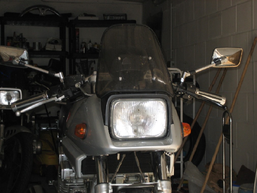

Weitere Bilder:

Puhhh...sieht schon spektakulär aus....wie ein umgedrehter Kinderfahrradlenker....
aber wenn es passt....
