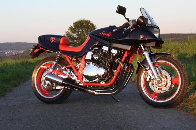

Hallo Gemeinde,
so, es ist soweit,
jetzt ist Sie zerlegt meine alte Dame :(
der Zahn der Zeit nagt halt!
was ist zu tun:
- Kurbelwelle ersetzen (starke Vibrationen)
- Motor in Silber um lackieren
- Motorschrauben durch originale ersetzen
- Ölkühler anpassen und verbauen
- Motordeckelsatz austauschen (original poliert)
- Hänsle 4 in 1 anpassen und aufarbeiten
- Lackteile anpassen und lackieren
- KVT-Rastenanlage verbauen
mal schauen wie es klappt!

Moin, moin Silverlinekatana,
viel Spass und Erfolg. Dein Moped war doch jetzt schon ganz edel. Beim Anpassen der Hänsle kriegst
Du sicher mit der Zugstrebe Probleme, weil die Anlage soweit mittig unter dem Motor raus kommt. Ich habe die Bremsabstützung der Originalschwinge oben abgetrennt und unten wieder angeschweisst (vielmehr anschweissen lassen). Da gab es keine Probleme mit der Anlage.
Maximale Erfolge.
Gruss aus dem Speckgürtel
Carsten
P.s. Hast Du die KVT neu? Ich bin auf der Suche nach den Maßen, für den Nachbau.

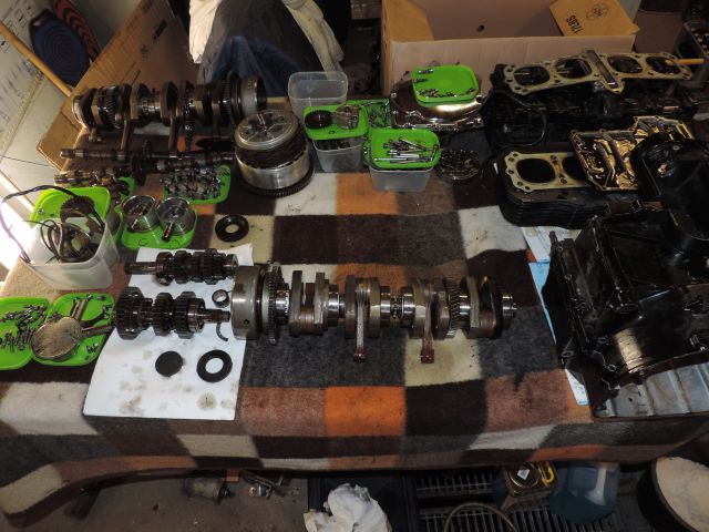

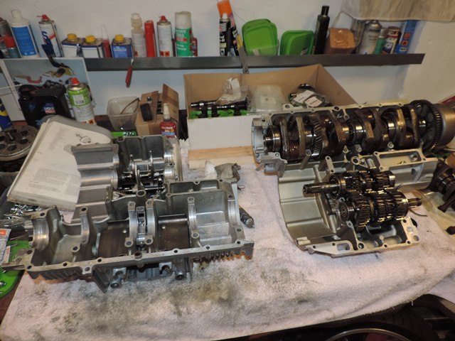

Den Motor habe ich gestern zerlegt:

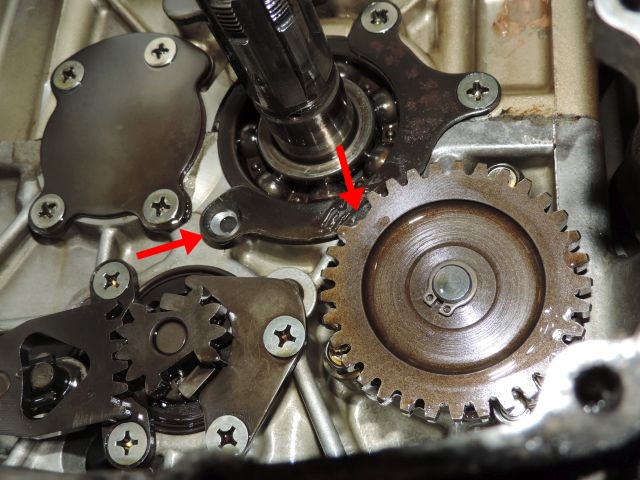

und wohl mal richtig Glück gehabt :evil:
eine Senkkopfschraube der Haltebleche ist abgerissen und ist zwischen die Ölpumpenzahnräder gefallen, und hat ein Zahn ausgebrochen!
Jetzt erst einmal alles reinigen, dann den Block strahlen und lackieren.

den abgerissenen Schraubenrest konnte ist glücklicherweise einfach herausdrehen :D

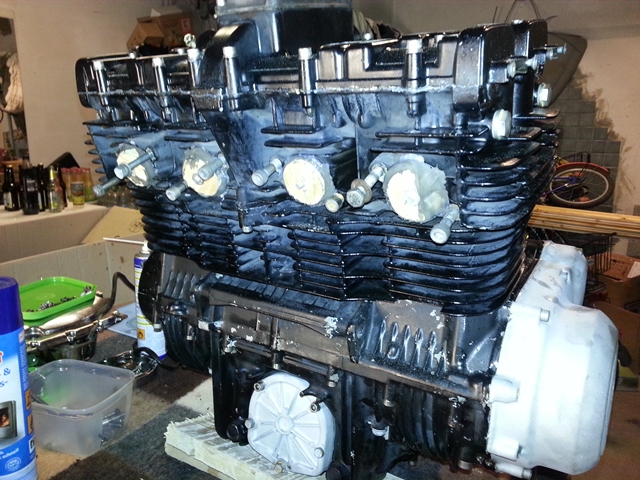

Der Motor ist gestrahlt, zerlegt, gewaschen und neu Lackiert, und das neue "Herz" ist verpflanzt!

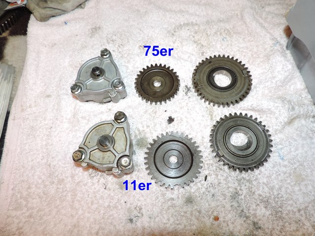

dabei wird, auch wegen dem Ölkühler, die Ölpumpe aus einem 75er Motor verbaut:
diese fördert aufgrund des anderen Übersetzungsverhältnisses mehr Schmierstoff durch die Lebensadern! :)
