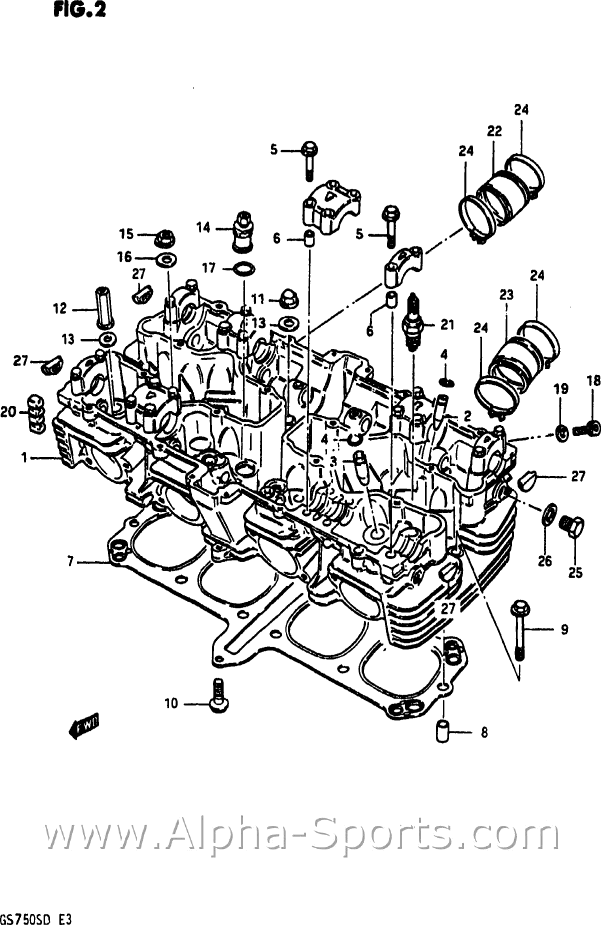

Sollten eigentlich die beiden O-Ringe sein , die auf die beiden Mutter Nr 14 kommen
Beiträge: 327
Re: Wo gehören die Dichtringe hin?
Hier mal ein Bild dazu

HaBe hat geschrieben:Hier mal ein Bild dazu

Die Kupferscheiben kommen unter diese beiden Schrauben mit den O-Ringen.
