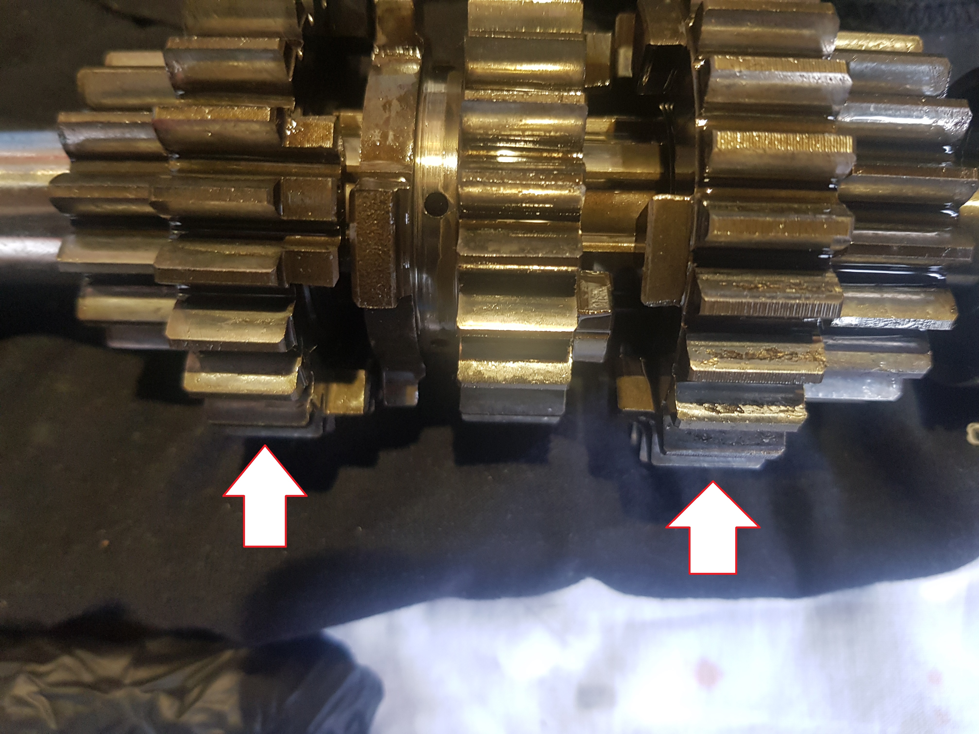

Moing beinand,
gestern hab ich den Motor von unten geöffnet - ging besser als erwartet - nur eine Gehäuseschraube ist leider abgerissen - steht noch
ca. 5mm raus - da muß ich mir was einfallen lassen :roll:
Das Getriebe, bzw. 2 Zahnräder (4. + 5.Gang) der Welle zur Kupplung sind wie erwartet etwas verschlissen - siehe Bild.
Die Getrieberäder der 2.Welle sehen noch sehr gut aus :-)
Hat evtl. noch jemand die beiden Zahnräder im guten Zustand oder die komplette Welle inkl. Zahnräder liegen
und würde sich davon trennen?
Und: welche Gehäusedichtmasse empfehlt ihr? Verwende hauptsächlich die "Innotec Easy Gasket" - wäre die geeignet?
Merci und schönen Sonntag,
Ciao Axel
