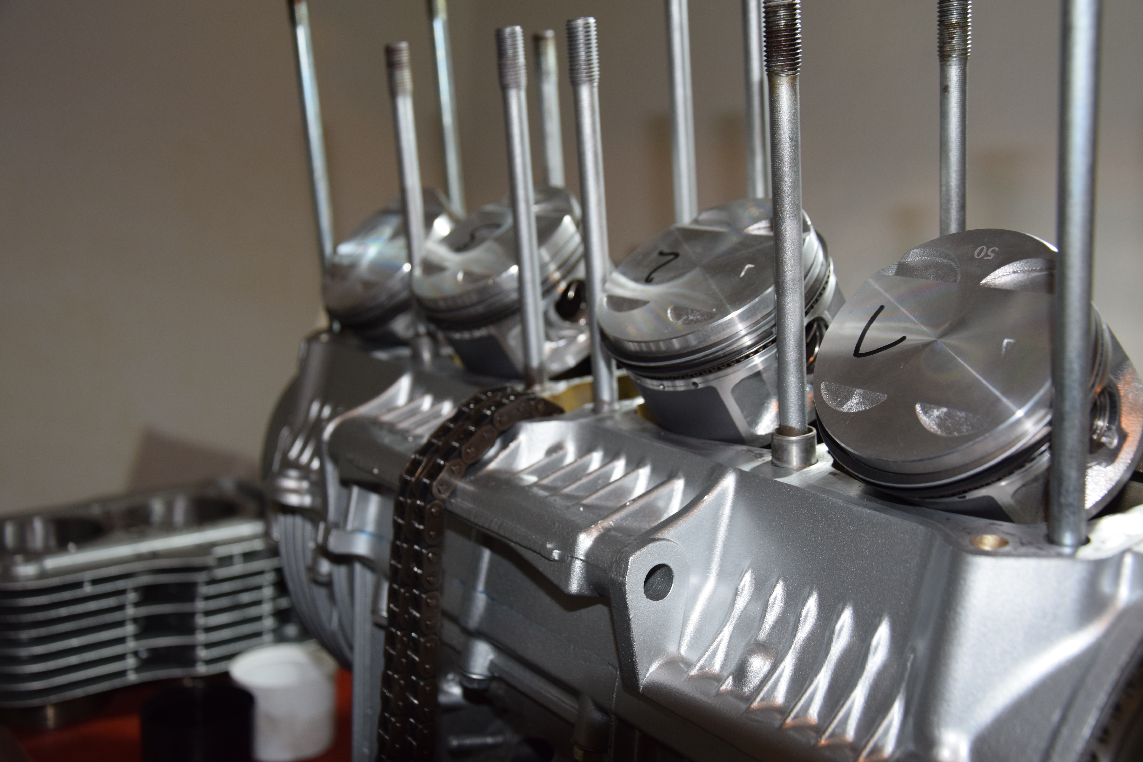

hat jetzt doch etwas gedauert, aber es ist weiter gegangen!
Motor mit neuen Kolben zusammen gesetzt...

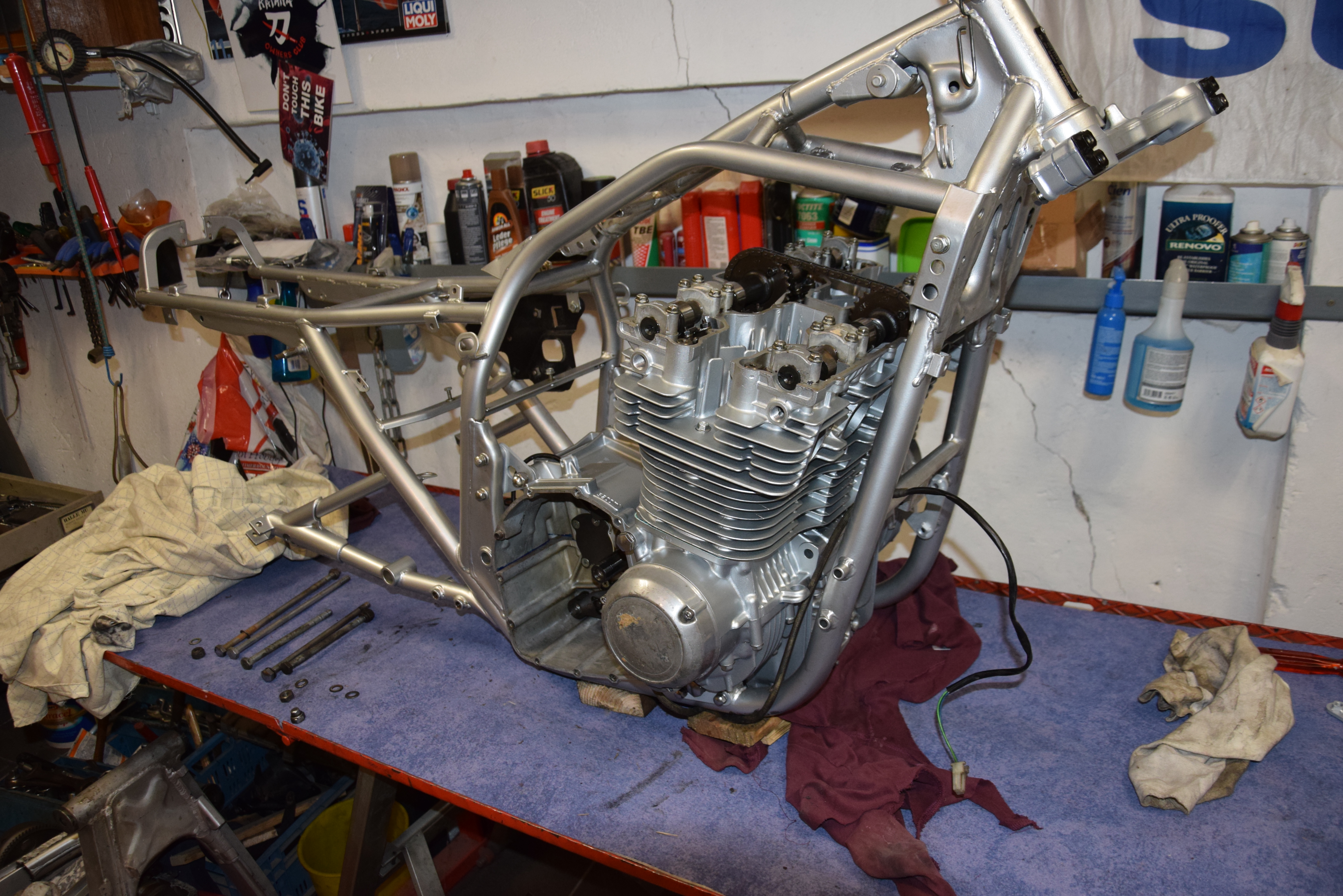

...und dann den "Klotz" in den Rahmen gesteckt ...
aktuell arbeite ich die ganzen schwarzen Anbauteile und Halter, sowie die Motordeckel auf.

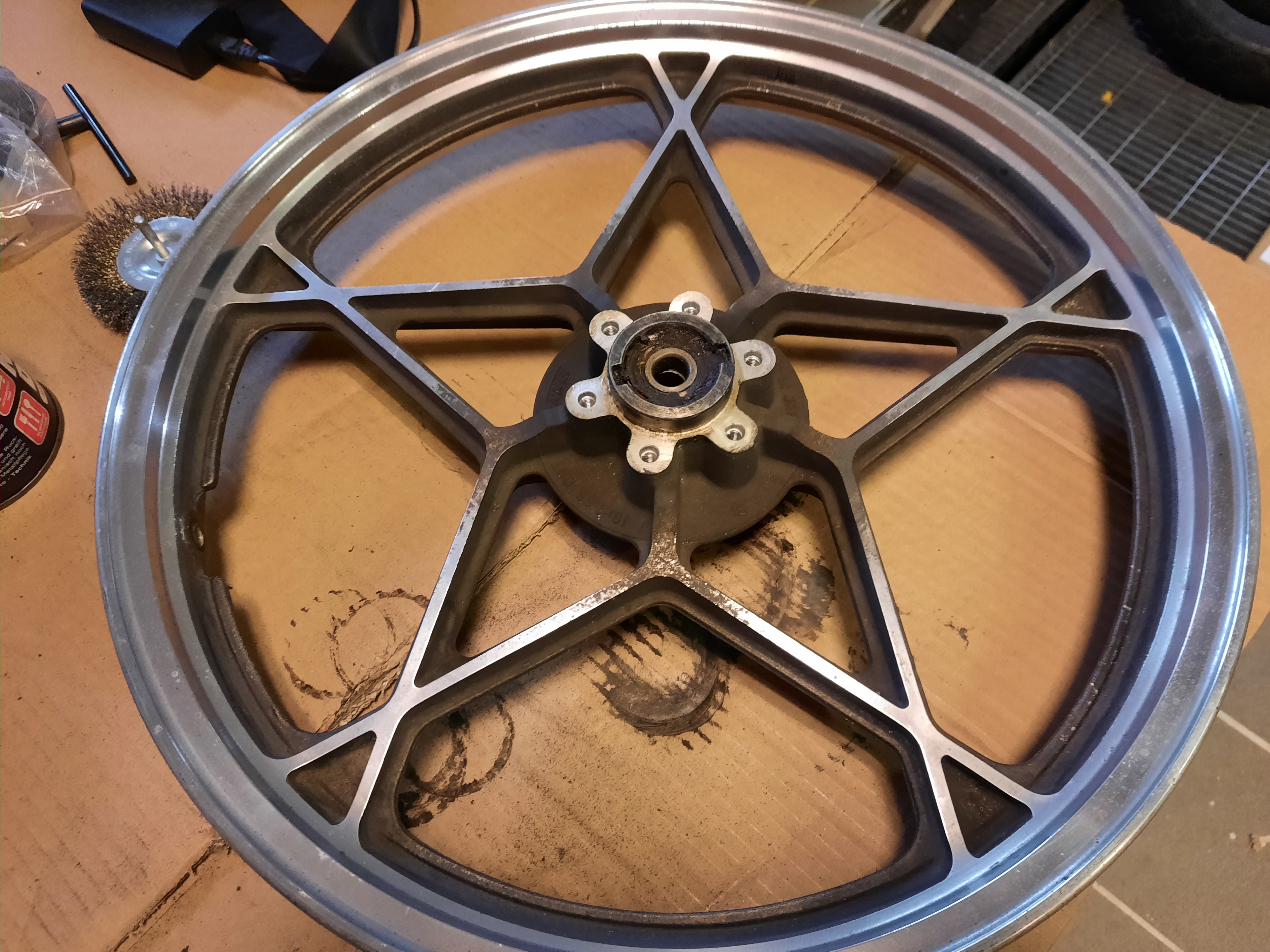

Und zu guter Letzt habe ich die original Räder aufgearbeitet. vorher

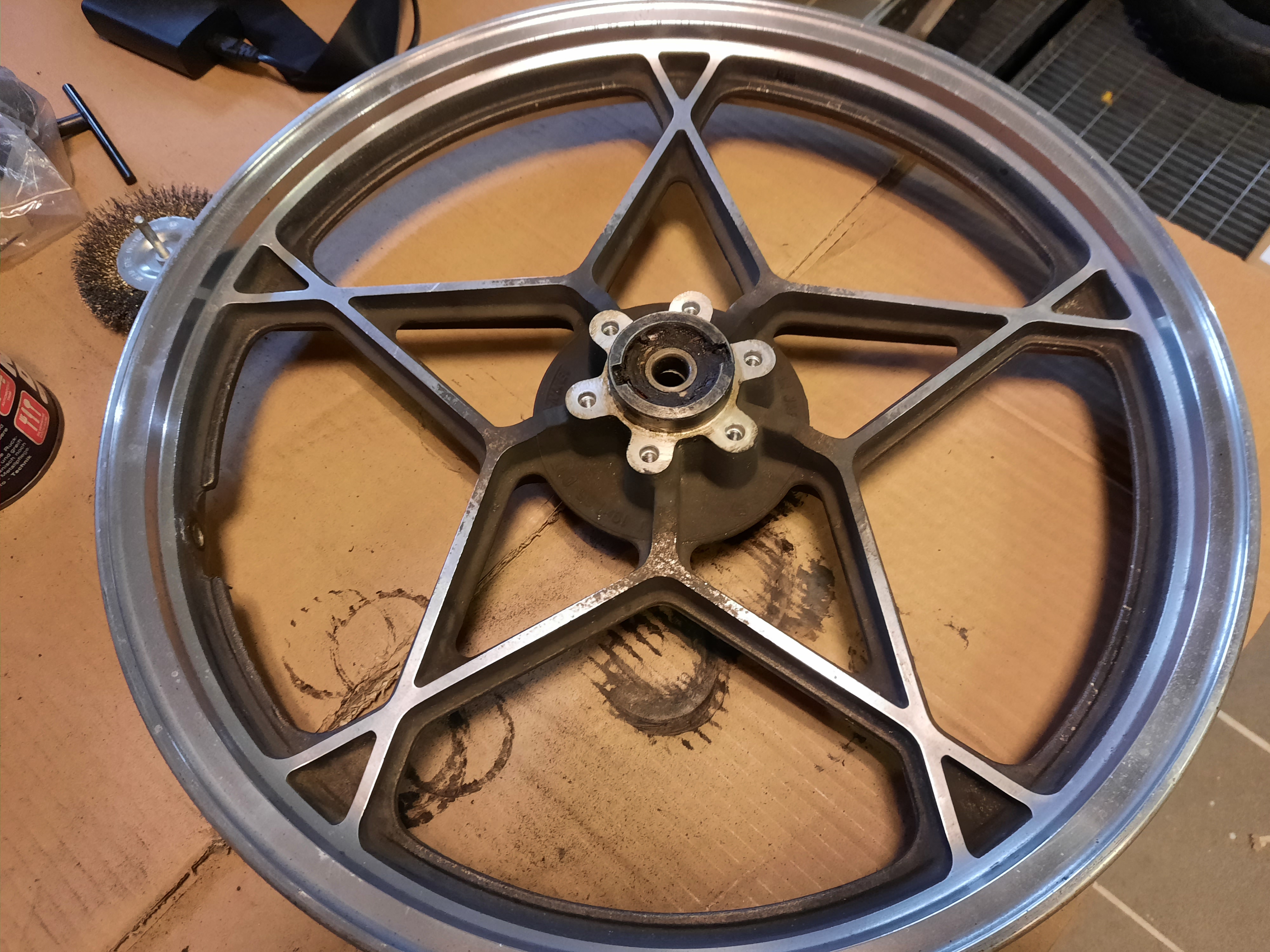

nachher
nachher

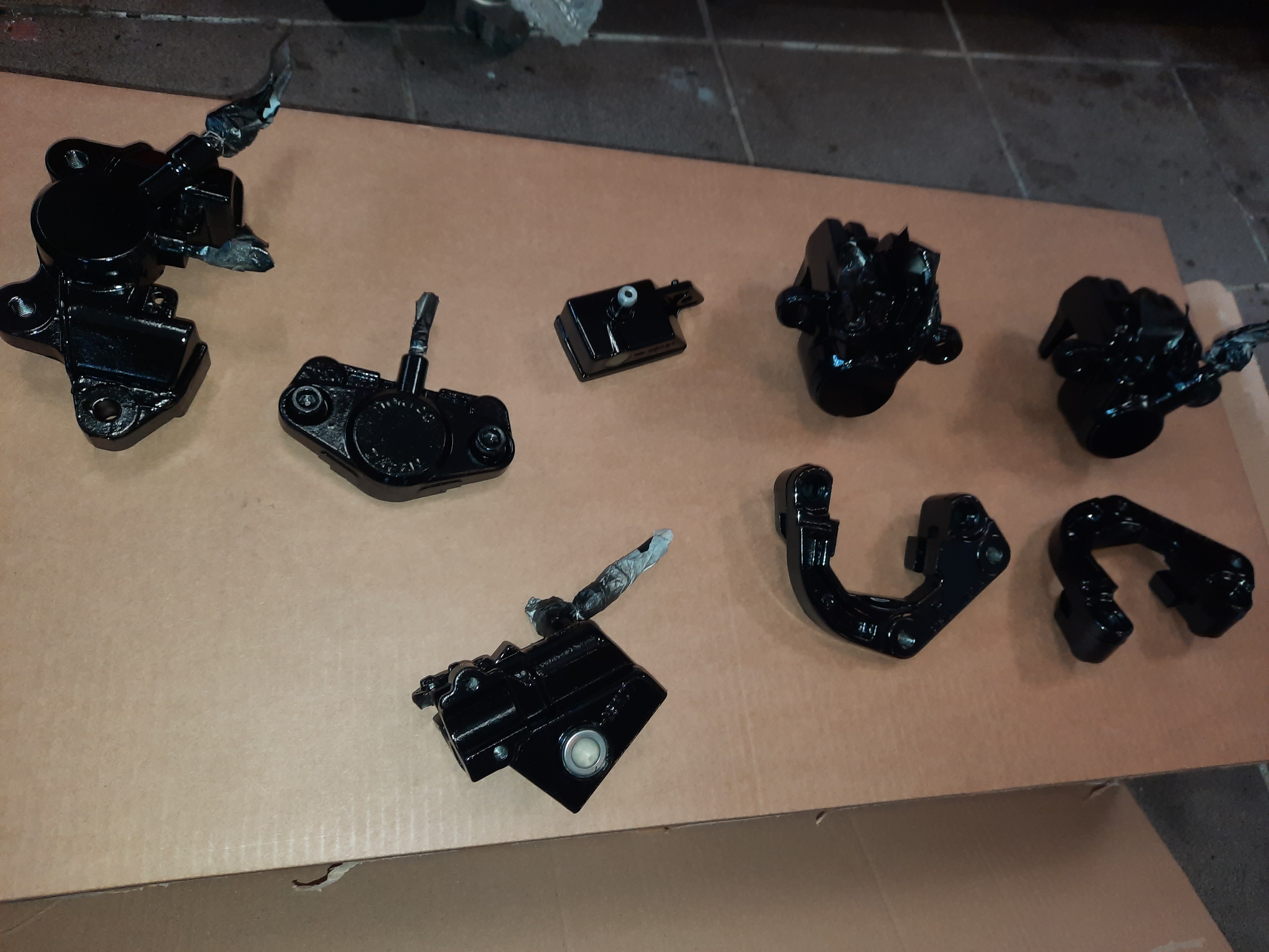

habe die Vergaser komplett überholt: und die Bremsanlage: diese Woche werden noch die Reifen montiert, und dann steht Sie endlich wieder auf eigenen "Füßen"!

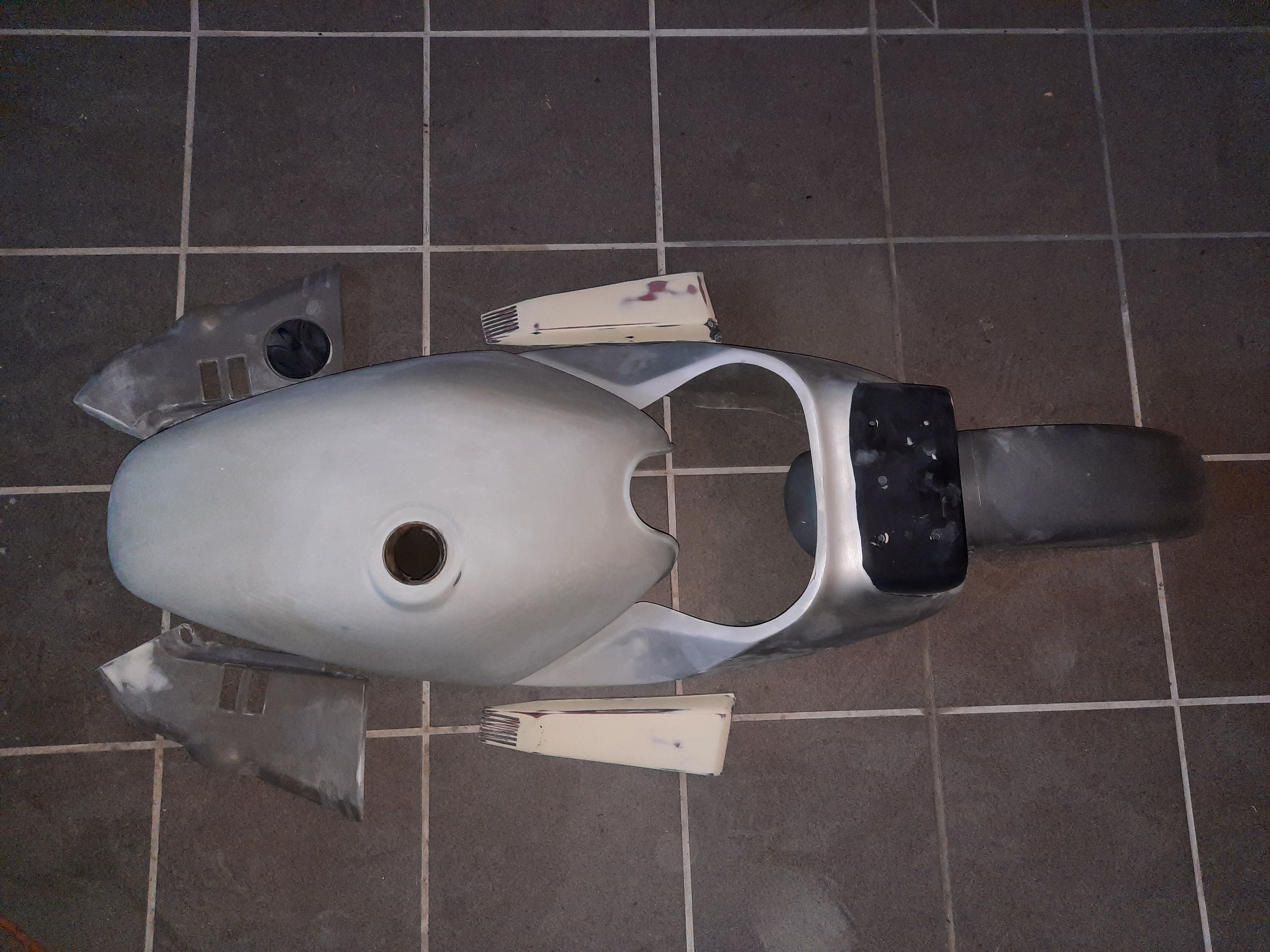

Lackteile vorbereitet und zum Lackieren gebracht Noch zu erledigen:
