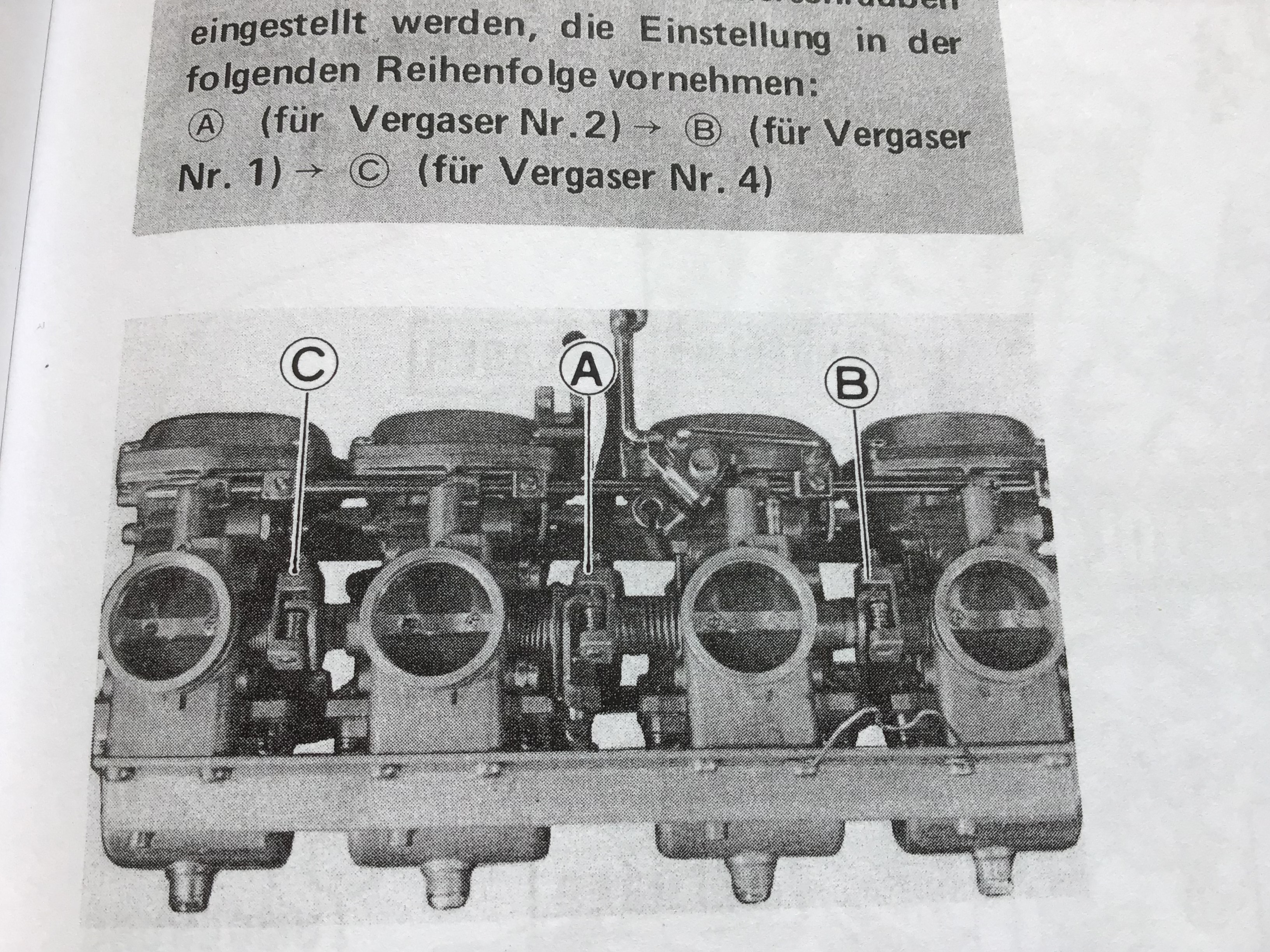

Hallo Jojo,
hoffe das hilft dir weiter. Gruß Ralf

Danke für die Bilder
Hilft schonmal etwas
Hast du vielleicht noch ein Foto wo mam sieht wie der bowdenzug geführt wird
Danke im voraus
