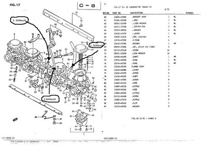

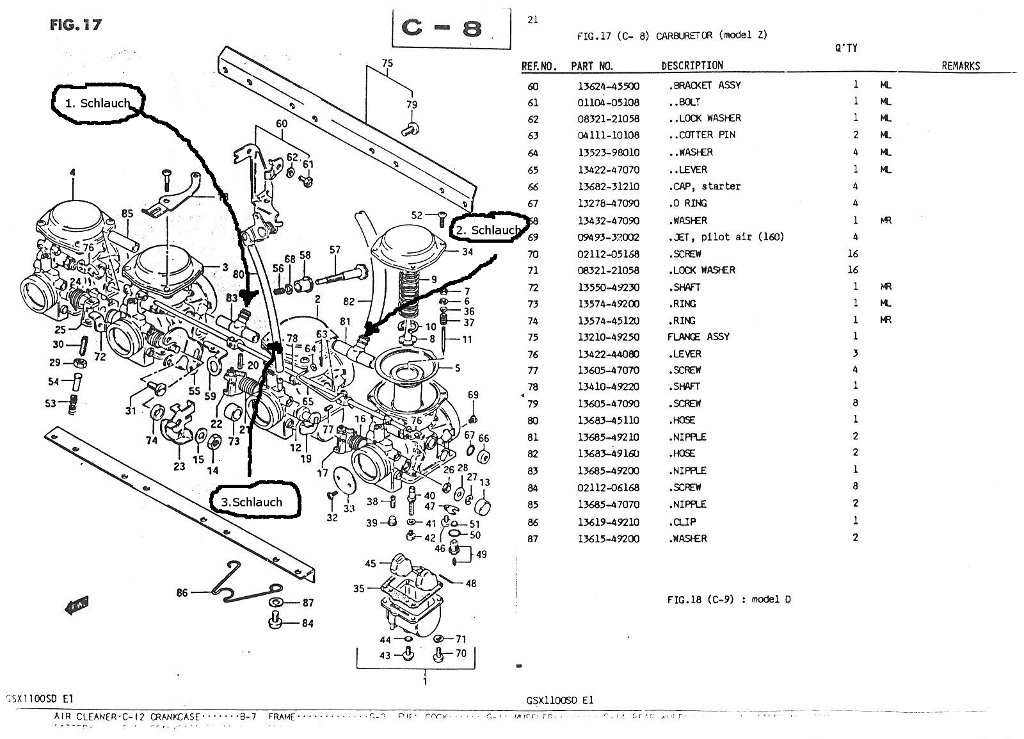

An der Vergaserbatterie kommen bei mir 3 Schläuche raus:
1. Schlauch zwischen dem 2 und 3 Vergaser, kommt vom Verbindungsstück (T-Stück) zwischen den beiden Vergaser
2. Schlauch zwischen dem 1 und 2 Vergaser, kommt vom Verbindungsstück (T-Stück) zwischen den beiden Vergaser
3. Schlauch oben am 2. Vergaser, etwas dünnerer Anschluss
Kann mir einer sagen welcher Schlauch was ist bzw. wo hinkommt. Aus der Doku geht leider nichts eindeutiges hervor.
Ich würde vermuten:
1. Schlauch muss zum Benzinhahn (Benzin)
2. Schlauch muss zum Benzinhahn (Unterdruck)
3. Schlauch (to be honest, I don't know)
Irgendwie habe ich noch in Erinnerung, dass einer der Schläuche ein Überlauf war, der durch die Halterung des linken Seitendeckels einfach nach unten ging, aber sicher bin ich mir nicht, ist alles schon zu lange her.
Ich habe die Schläuche auf dem Microfiche oben gekennzeichnet.

Vollkommen richtig vermutet ...
Schlauch 3 ist ein Überlaufschlauch.
Aber eigentlich gibt es zwei von den Überlaufschläuchen ... einmal zwischen Vergaser 1+2 und den anderen zwischen 3+4

Hallo DJ,
also eigentlich ist der Schlauch zwischen 2. und 3. Vergaser der Zulauf (Zeichnung: Schlauch 1 = zum Benzinhahn)
dann sollten zwischen 1 und 2 und zwischen 3 und 4 die Überlaufschläuche sein (Zeichnung: Schlauch 2 und ?)
und Schlauch 3 ist der Unterdruckschlauch - auch zum Benzinhahn (kleinerer Durchmesser)
Beim verlegen der Überlaufschläuche solltest du darauf achten, dass sie nicht direkt vorm Hinterrad herauskommen!
Viel Spaß beim "Verschlauchen"
