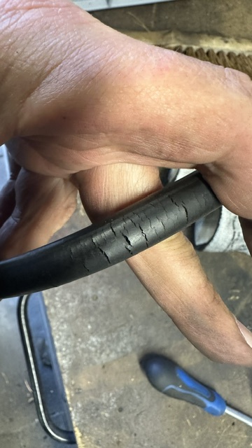

Heute wollte ich mal fix mit der Klappscheinwerfer-Katana zum TÜV. Beim Startversuch habe ich bereits die Pfütze auf und unterm Motor gesehen. Der Spritschlauch war komplett rissig und teilweise durch. Also ist in der Katana jetzt auch ein Stückchen Benzinschlauch aus dem Manta-Ersatzteilregal reingewandert.

Prüft bitte mal Eure Benzinschläuche. Denn wenn so ein Schlauch während der Fahrt undicht wird, dann kann das böse enden.

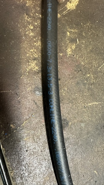

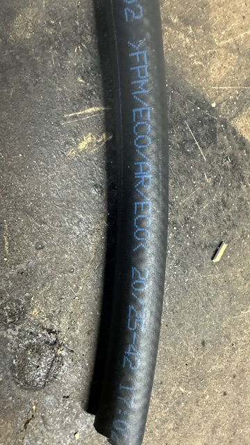

Weil es so viel Spass macht die Vergaserbatterie auszubauen, hab ich den Benzinschlauch bei meiner 1100er heute noch vorsorglich getauscht. Der PKW-Benzinschlauch ist zwar vom Außendurchmesser etwas größer, aber passt prima und liegt auch ordentlich untern Tank.

Wen es interessiert ... das ist der PKW-Schlauch. Der wird in der Alt-Opel Scene auch mittlerweile sehr viel verbaut, nachdem in den letzten beiden Jahren viele alte Autos Opfer von Bränden wurden.
