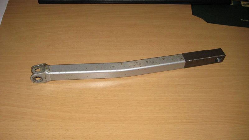

Da ich mit dem unten hängenden Bremssattel von der GSXR nicht zurecht komme, denn da ist ja mein Auspuff im Weg (Erinnerungen werden wach ;) ), musste ich nach einer Alternative suchen. Die Wahl fiel da auf den Bremssattel der GSX 750 F, denn der hat die Abstützung oben.
Sogar die Abstützung könnte passen, wenn ich die etwas verlängere. Denn so wie auf dem Bild zu sehen, würde ich wahrscheinlich Platzprobleme mit dem Federbein bekommen. Aber auch das wird vor Ort am Mopped angepasst.
Nächste Woche ist dann Anprobe an der Katana.

Die Bremssattelabstützung von der GSX750F musste ich nur etwas verlängern und an der Schwingenaufnahme verändern. Dazu habe ich mir an einem Stückchen 4-kant Material den passenden 4-kant Zapfen gefräst, damit dieser in das originale 4-kant Rohr passt. Das angesetzte Stückchen werde ich dann noch etwas mit Radien verschönern und anschließend mit der Strebe verschweissen ...
