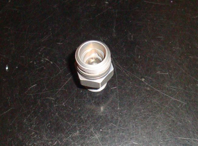

Es handelt sich um ne Schraube mit eingebautem Kugelventil, welches Federbeaufschlagt ist. Das wird in die Ölwanne eingebaut.

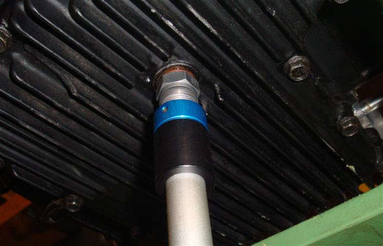

Dazu gibt es ein Werkzeug mit Bajonettverschluß und Schlauch, das man auf den o.g. Stopfen aufsetzt.
Nach einer Vierteldrehung fließt das Öl durch den Schlauch ab. Keine ölverschmierten Pfoten, keine Ablaßschraube, die man wieder aus der Auffangwanne fischen muß weil sie beim Ansetzen ins Öl geplumpst ist.

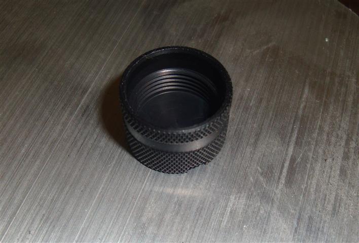

Zum Schluß kommt die Kappe wieder drauf und fertig.
