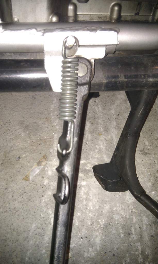

Ich glaub er meint sowas ist von ner Ducati genommen
Uploaded with ImageShack.us

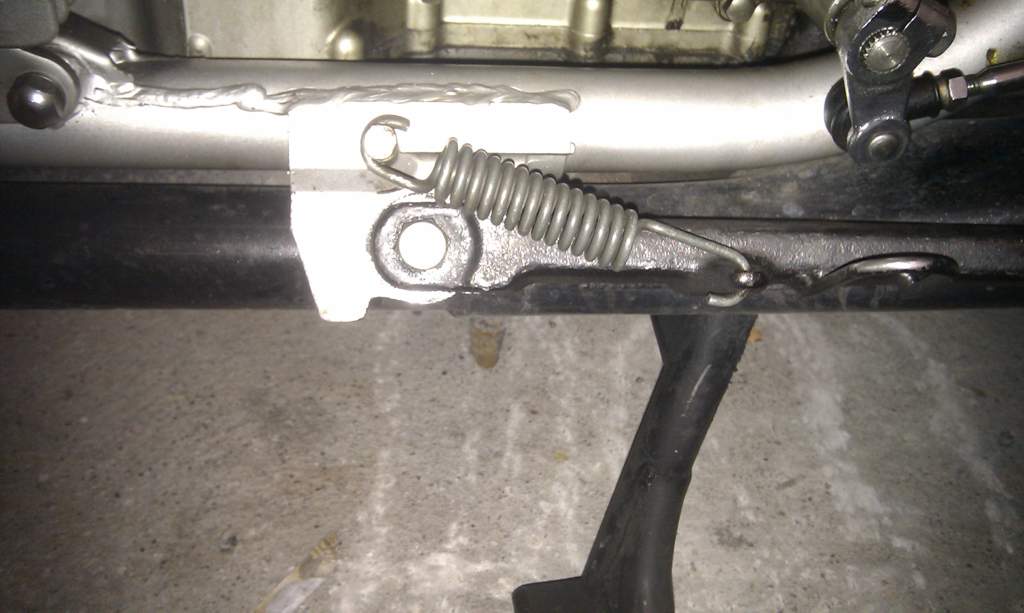

Re: Seitenständer Katana GSX1100S 1984 - Kill-Switch o. a.?
So ist es bei der Kat orginal mit den Beiden Feder

So sieht's bei mir aus. Für die Lösung mit der Niere bräucht man auf jeden Fall einen 2. Pin und die genaue Geometrie der Niere, sodass alles zuverlässig funktioniert; und den 1. Pin 'versetzen' möchte ich wie oben erwähnt nicht.
