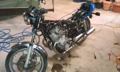

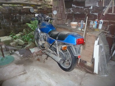

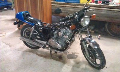

So hier mal die ersten Bilder der Maschine direkt nach dem Fund.
Bild 001
Bild 002

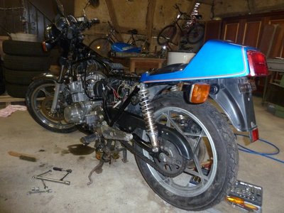

Dann habe ich angefangen zu zerlegen und das was man mal grob abwaschen kann erst mal mit den Schlauch sauber gemacht.
Bild 003
Und es war putzen angesagt TAG und NACHT immer nur putzen.
Bis man sagen konnte O.K. jetzt kann man auch mal an die Mechanik gehen ohne gleich auszusehen wie die Sau.

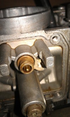

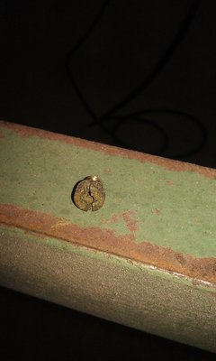

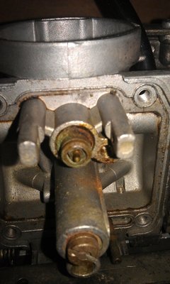

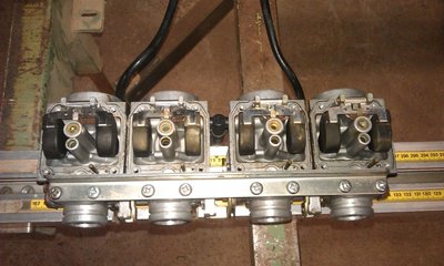

Jetzt ist der Vergaser an der reihen, Und der sah echt sche... aus.
Re: GSX400F Restauration
oder die Ansaugstutzen sind einfach zerbröseld
oder die Düsen kaum noch zu erkennen
aber ich las einfach noch ein paar Bilder sprechen

Das mit dem Vergaser kommt mir bekannt vor. Wie lange stand da denn der alte Sprit drin?
Bei mir waren es 8 Jahre. Patina vergleichbar.

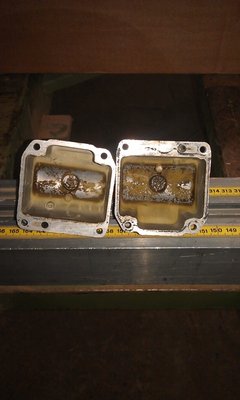

Schwimmerkammer Dichtung sind Steinhart, Bröselig und Rissig,
--jemand eine Ahnung wo ich da was neues bekomme bzw. gibt’s da Universal Dichtungen die ich mir zurechtstanzen kann--

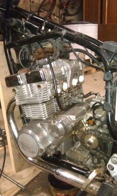

So jetzt Motor mal grob gereinigt bedarf aber noch einer Zahnbürsten Reinigung. Aber zuerst muss die Gute Technisch wieder auf Vordermann gebracht werden.
Habe auch gleich mal die ganzen alten Hässlich angerosteten Schrauben gegen neu VA-Schrauben getauscht hatte da gerade noch einen Schütte voll Schrauben über.

Na das sieht doch schon sehr gut aus,
legst ja ein ordentliches Tempo vor.
Mach weiter so
Mach weiter so

So nachdem ich leider keine passenden Dichtungen für den Vergaser besorgen konnte und die alten nur noch für die Tonne waren hat mir ein Kumpel
KFZ-Typ dieses vorgeschlagen Dichtungsmaterialien Service-Kit 457.45.00
http://www.amazon.de/Dichtungsmateriali ... +457.45.00
hier erhältlich, was haltet ihr davon oder schon einer so etwas verwendet ?
Neue Vergaser-Stutzen habe ich jetzt endlich bekommen mal sehen ob ich am Wochenende dazukomme diese zu montieren.
Und wenn alles gut geht den Vergaser einsetzen kann wenn die Dichtungen was taugen "oder ich bestell die einfach mal ist ja kein schaden die 30€, und für ein Probelauf sollten die alle mal ausreichen"
solltest Du die Dichtung der SchwimmerKammer meinen, dort passen die Richtungen der GN125 Suzuki. Solltest sie sowohl für die GSX400 wie auch für die GN125 beim freundlichen bekommen. Die Teilenummer lautet. 13251-33200
Mario
