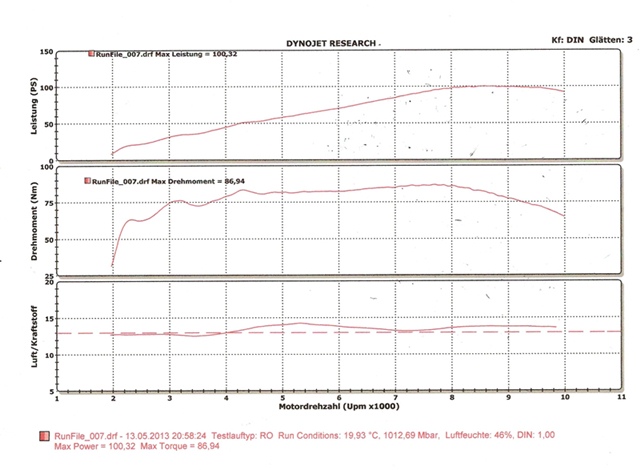

mal ein Update:
so, nach anfänglichen Problemen:
2011 - Kolbenschaden, Getriebeprobleme,
Winter 2011/12 nochmal Motor zerlegt, einen neuen Kolben, Getriebe richtig zusammen gebaut (wohl krumme Finger gehabt :roll: ), und 2012 nochmal einfahren (einige von euch kennen die Geschichte ja schon).
Und nun mal Tacheles - auf´n Prüfstand und richtig abgestimmt :shock:
für nen Motor mit original Suzi Übermaßkolben = 100 Pferde am Rad - ich find´s Super!
Und ne saubere gleichmässige Leistungskurve.
Der "Prüfstandmeister" meinte ca. 10% drauf, ergibt dann die Motorleistung!

Hey Chris
Wie am Telefon schon gesagt find`s super
Mal sehen ob ich nächste Woche mithalten kann
Re: "Ein neues Spielzeug braucht der Mann"
na dann mal Glückwunsch, so muß dat sein :D
