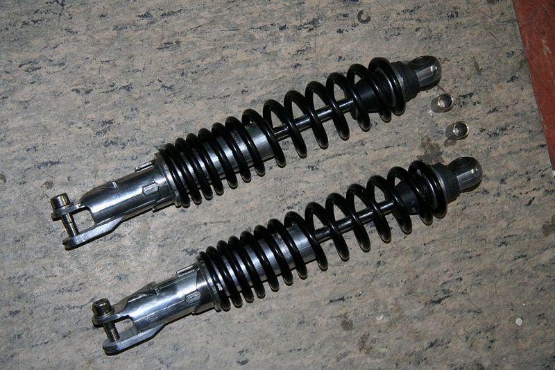

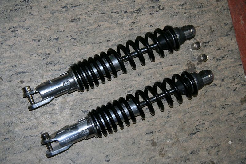

Vor Weihnachten habe ich dann noch ein paar Konis von einer Bol-Dor erstanden, damit das Mopped hinten etwas höher kommt. Die Distanzhülsen für die oberer Aufnahme habe ich dann noch schnell gedreht, sowie die untere Aufnahme passend für die Katana-Schwinge aufgefräst ..
Da aber in der Garage keine Heizung ist, habe ich auch schnell wieder Feierabend gemacht ... ist ja zum Glück noch Zeit bis Saisonauftakt.
Wieviel länger sind die Bol dor dämpfer...?
Gruß Schnaider
Beiträge: 371
4cm länger, also 36,5cm (von Mitte Auge bis Mitte Auge)
Brauchst du welche ?
Beiträge: 22
Beitrag von schnaider »
Lucky hat geschrieben:4cm länger, also 36,5cm (von Mitte Auge bis Mitte Auge)
Ja,wie hier schon angemerkt ist meine RF-Gabel wirklich sehr kurz, ich würde das gern mal ausprobieren mit etwas höher hinten, sind die schon passend ,ich hab die orginal Schwinge verbaut?
kannst ja mal ne Preisvorstellung mailen ;)
Gruß Schnaider

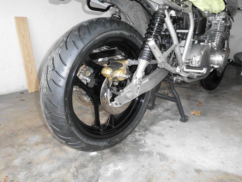

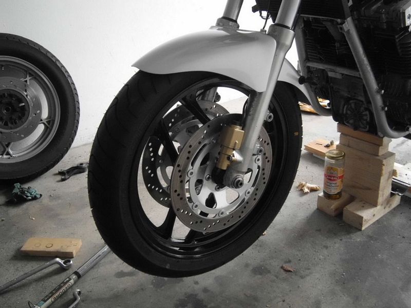

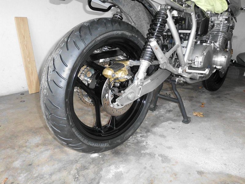

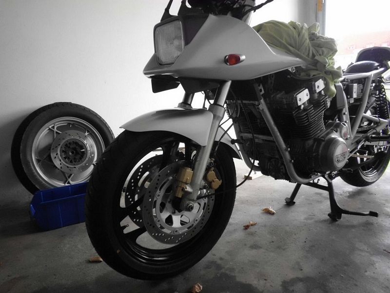

Gestern mal die fertigen Räder montiert.
Nachdem ich an der Katanatachoschnecke noch eine kleine mechanische Bearbeitung vornehmen musste, passt diese jetzt einwandfrei zusammen mit der Knickerfelge in die Gabel. Jetzt muss ich nur noch auf meine Bremssätteldichtsätze warten, damit ich die Sättel zusammenbauen und vorne alles fertig montieren kann ...
Hinten ist auch alles an seinem Platz. Die Katanabremsleitung passt an den GSX-F Sattel ... nur der Anschlussfitting musste etwas verdreht werden ...

Sieht heiß aus,
der Anblick von hinten. :evil:
Da könnte ich richtig schwach werden bei meiner Kati auch alles raus zu reißen. :roll:
Aber ich hab mich halt dem Original verschrieben.
Mach weiter so- das wird!

Es geht bei mir auch mal ein bißchen weiter.

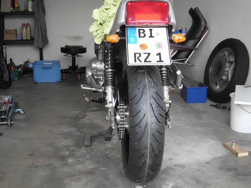

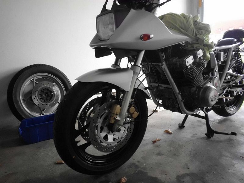

In den letzten Tagen hatte ich die Gabelrohre nochmal rausgezogen und geöffnet, denn ich habe dem Mopped noch ein paar neue Gabelfedern von Wirth gegönnt. Heute dann mal alles vorne endgültig zusammengebaut, das Mopped wieder auf die Reifen gelassen und die Verkleidung mal drangesteckt ...
Hinten den alten Kettenschutz mal dran geschraubt. Da nichts schleift und überall ausreichend Luft ist, habe ich den gleich drangelassen ...
Etwas neues gab es dann in dieser Woche auch noch. Und zwar das neue kleine Kennzeichen. Letztes Jahr war der Anblick der kleinen Kennzeichen für mich noch sehr ungewöhnlich. Aber mittlerweile finde ich das nett ...
In den nächsten Tagen dann noch mal die Ventile einstellen (hoffentlich klebt die alte Dichtung nicht soooo fest :? ). Aber bei der Kälte momentan, macht das nicht wirklich Spass.
