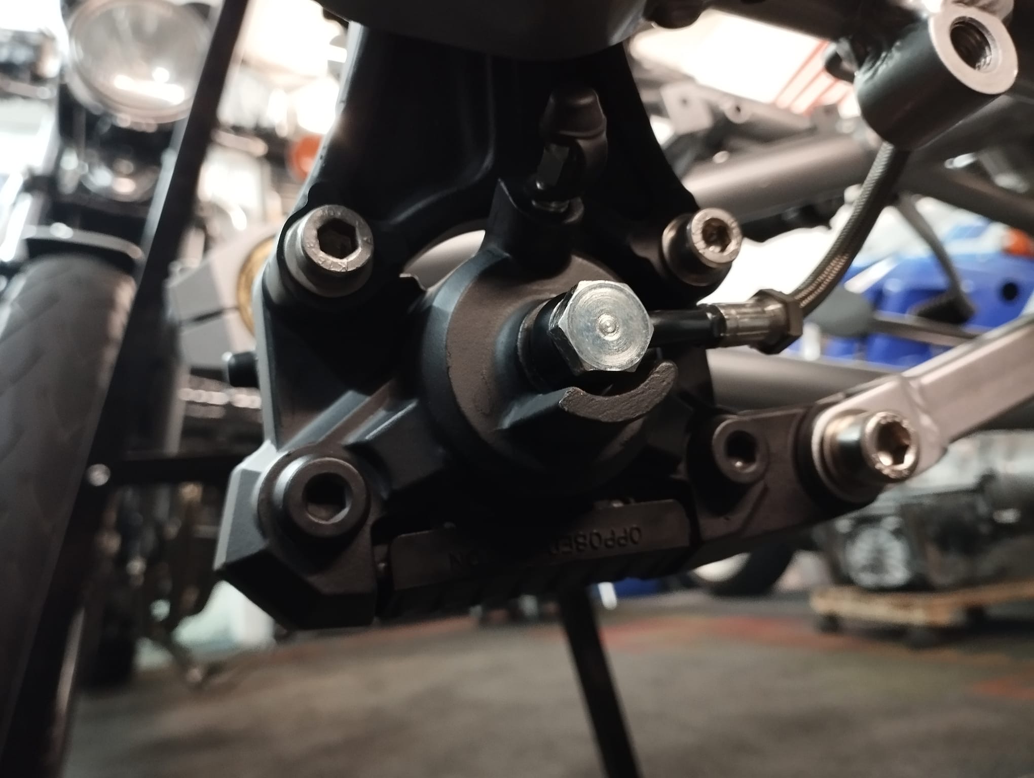

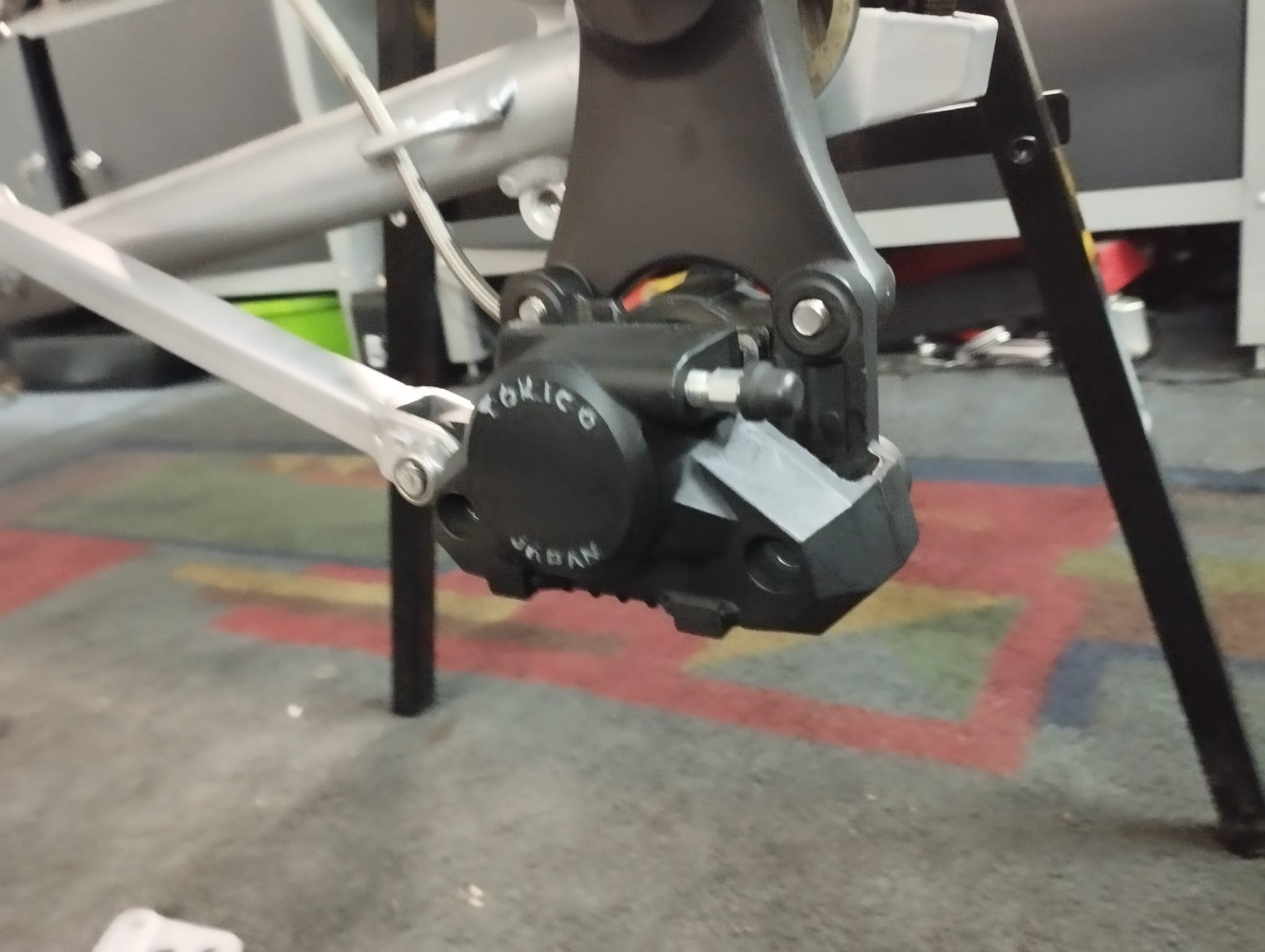

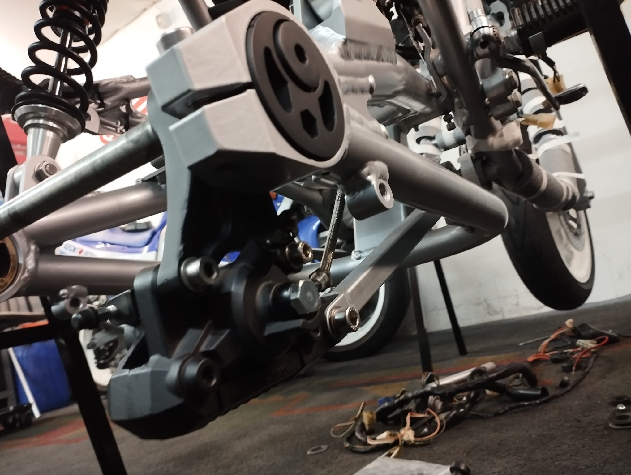

Die ZRX 1100 Schwinge ist angepasst sitzt noch nicht Perfekt aber sieht MEGA Geil aus 👍

Moin Micha,
zwei kleine Tipps habe ich noch für dich:
1. - es ist einfacher den Rahmen über den Motor zu "stülpen", als den Motor von der Seite in den Rahmen zu wuchten..
2. - lege dir eine zusätzliche Masse-Leitung an das Trägerblech der elektrischen Komponenten (Sicherungskasten, Lim-Regler, usw.), durch eine schlechte Masseversorgung, gerade bei neu beschichteten Teilen, kommt es hier schnell zu einer Fehlerquelle.
Ansonsten eine schöne Dokumentation - leider hast Du es nicht in dem Themengebiet viewforum.php?f=35 verankert ;)
Weiterhin viel Spaß und Erfolg, und wir sehen uns hoffentlich auf einem der Treffen dieses Jahr, mit oder ohne Kati, Hauptsache dabei.
Grüße aus dem Sauerland
Beiträge: 116
Moin Chris,
Danke für die Info,mein Plan ist anders keine Ahnung ob das ein guter Plan ist.
Ich habe vor den Block ohne Zylinder und Zylinderkopf (nach dem Eisstrahlen
und Lackieren) ein zu bauen.Wiegt dann nur noch die hälfte.
MFG Micha
Beiträge: 1295
Moin Micha,
So kann man es auch machen, habe ich auch schon mal gemacht.
Grüße

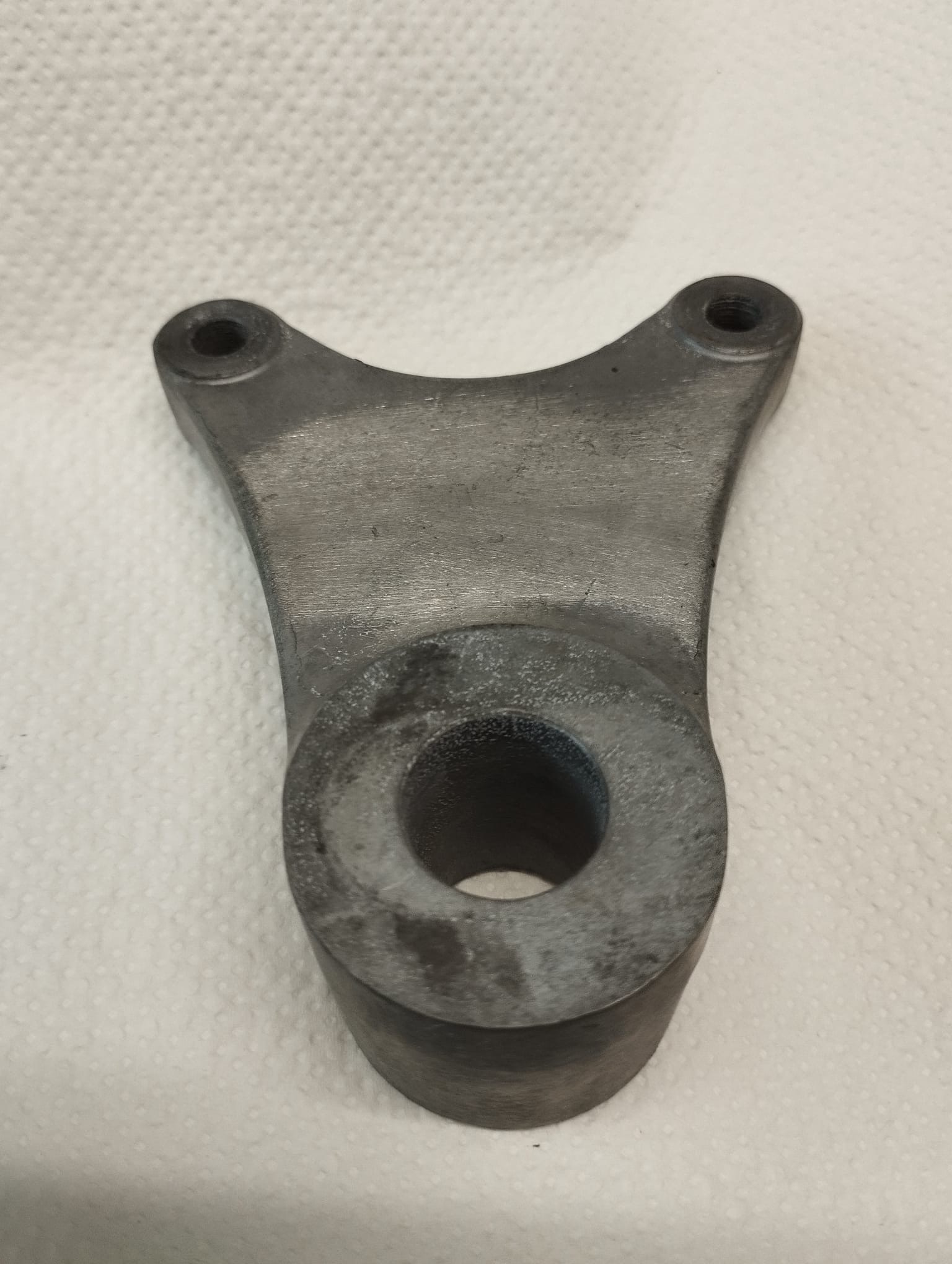

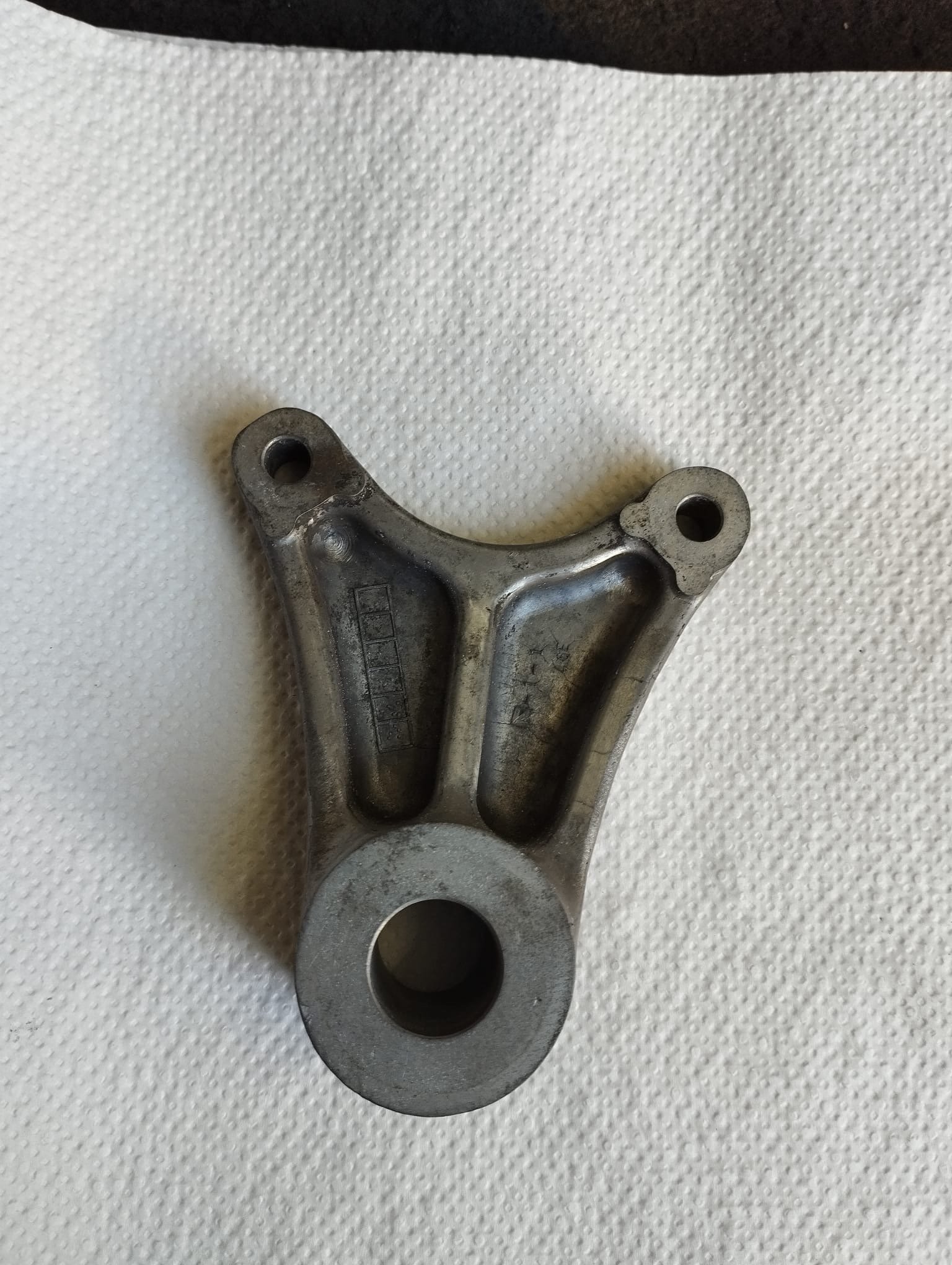

Falls ihr auch Mal eine GSF 1200 Bandit Felge in eure Kati einbauen wollt kleiner Tip die Tachowelle passt von einer FZR 1000 3le. MFG Micha

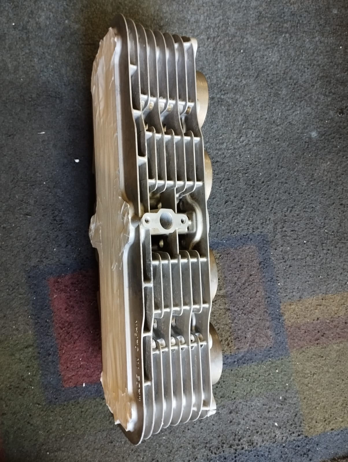

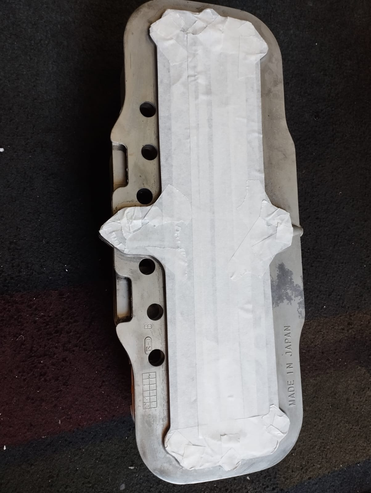

Beiträge: 116

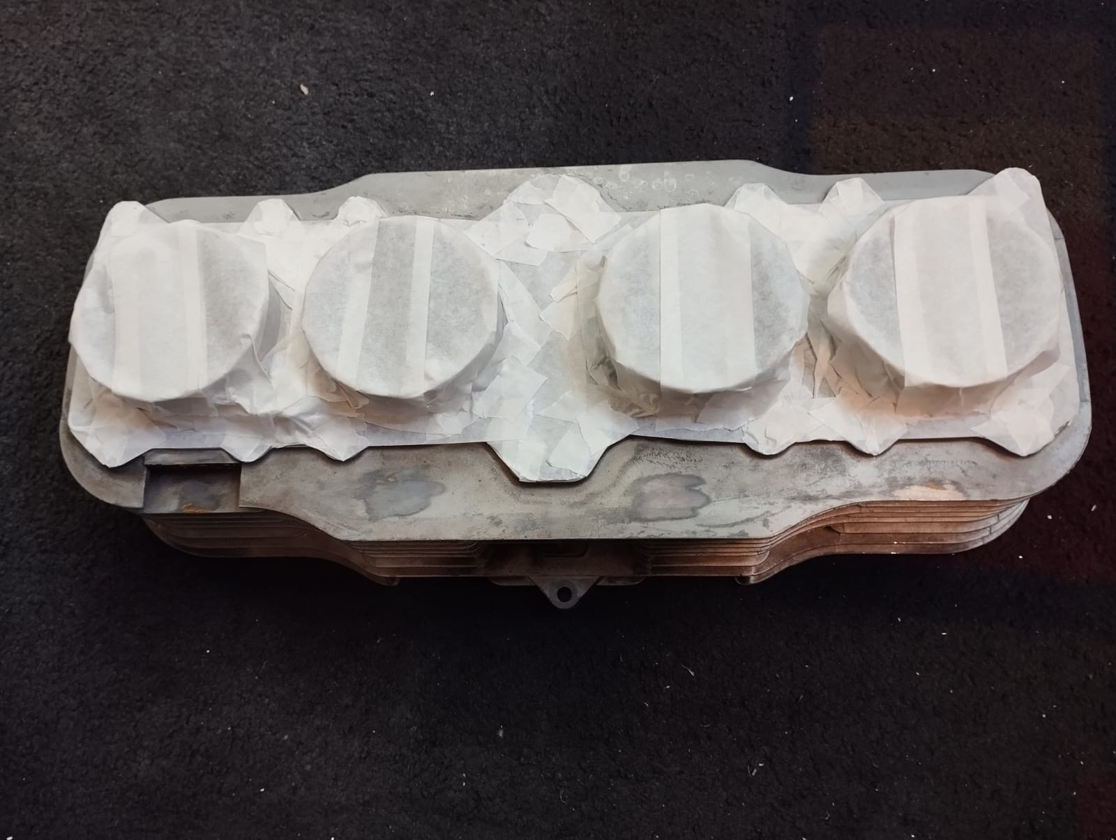

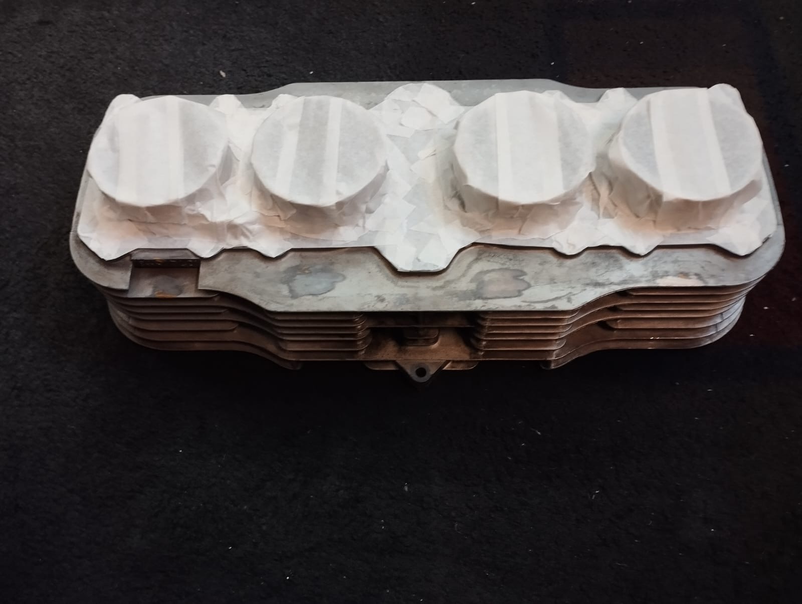

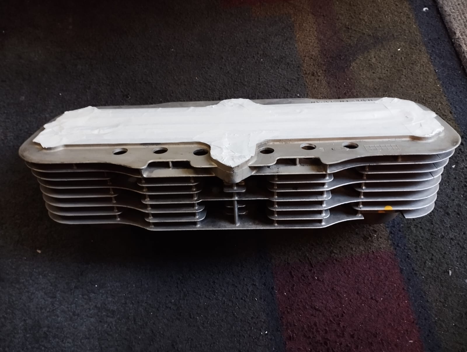

Vorbereitung zum Lackieren morgen soll das Wetter ja ganz gut werden. Muß ja leider draußen Lackieren will meine anderen Motorräder nicht einsauen. MFG Micha
