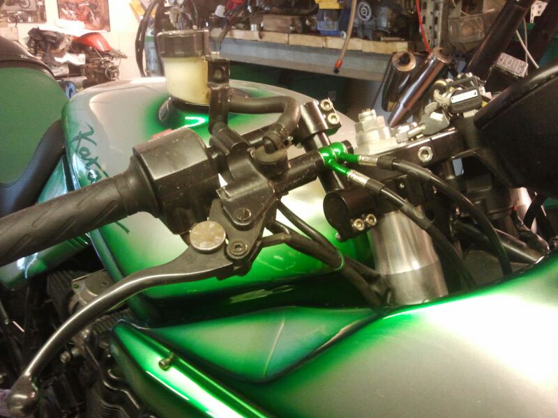

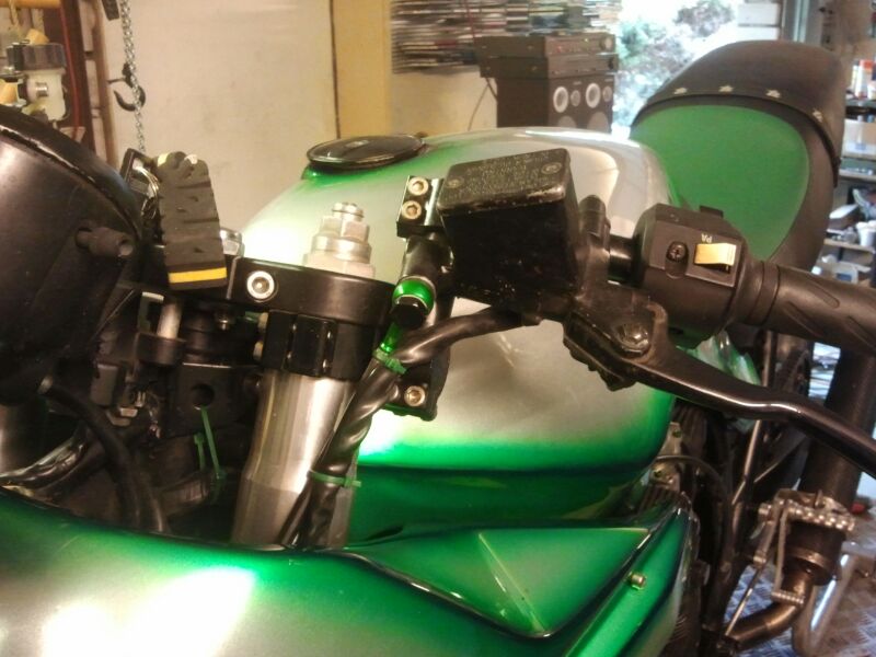

Wenn ich mich nicht so blöd anstellen würde,beim Bilder einstellen,könnte ich dir von meiner Kati schöne Bilder zeigen.So versuch ich es halt zu beschreiben.Also ich würde dir nach dreiseiten verstellbare Stummel empfehlen,hat den Vorteil gegenüber einem Superbikelenker,das er sich nach vorn/hinten,hoch/runter und auf der Gabel auf /ab sich bewegen läßt.Du hast die Höhe eines S-Lenkers,und willst du es sportlich,schiebste die Dinger einfach runter.Ich hab die seit letztem Jahr drauf,völlig entspanntes Fahren,und ich hab Irland dieses Jahr (2671km)ohne Probleme zurück gelegt.Und du kannst jeden Flüssigkeitsbehälter ranschrauben,weil,du arbeitest mit dem lenker und nicht der Lenker mit DIR.LSL bietet soetwas an,auch im Zubehör findet sich das eine oder andere.Wo wir beim einzigen Nachteil sind:der Preis
Re: suche anregungen bremsflbehälter bei speer halbschale

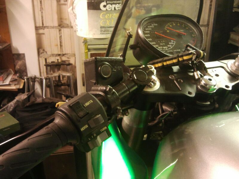

Ich stell hier mal die fotos hoch die mir Torte dazu gesimst hat.
Mehr Bilder brauchts eigentlich nicht.

Danke dir Torte,
war interessant, ich fürchte, bei meiner Halbschale hilft nur eine Verlegung nach innen, wenn auch optisch nicht mein Fall...

Und ich hab nur die Verkleidung getauscht,also nix am Lenker geschraubt.
Sag mal krieg ich an meine unverbastelte Katana solche Sachen überhaupt dran?
