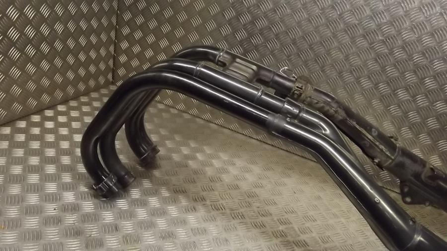

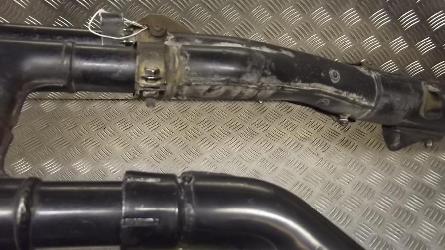

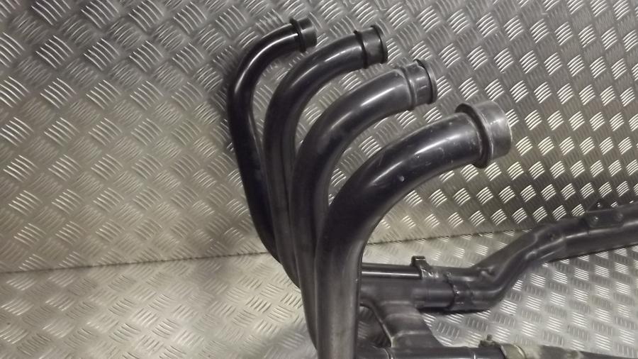

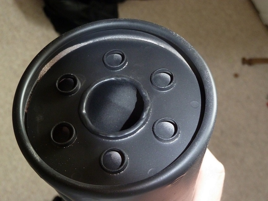

Servus, aaalso, noch etwa 1 1/2 Monaten ist meine 4in2 jetzt endlich wieder da. warten hat sich gelohnt, sieht schweinegeil aus. Ich hoffe ich bekomme Bilder hochgeladen, falls hier gleich keine erscheinen machen wir es so : Jeder der die Vorher Nachher Bilder haben mag schickt mir seine email Addresse, und ich schick das Zip rüber. Aber vielleicht klappts ja auch.. Erstmal die "Vorher" Bilder, später dann nachher. Gruss,

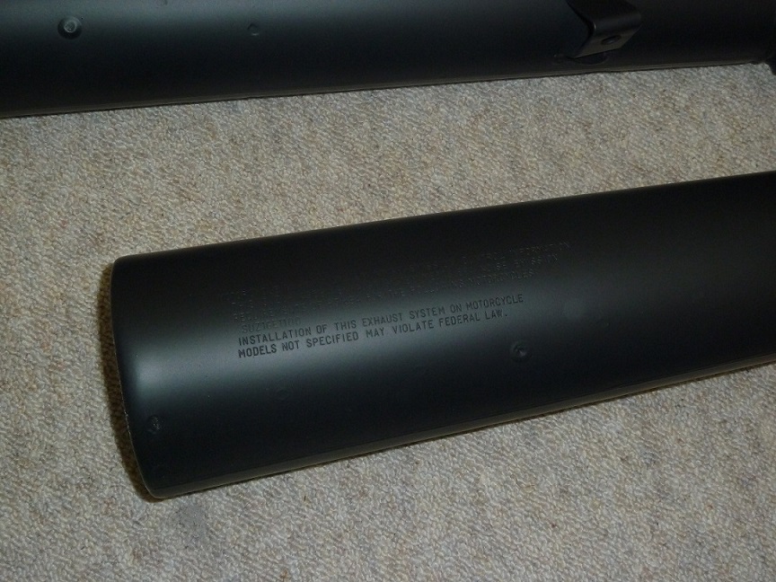

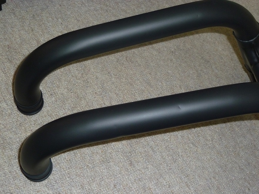

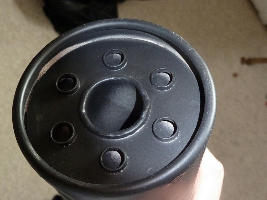

Nachher. Bemerkenswert : Man kann die Inschrift am Dämpfer noch klar und deutlich lesen. Ist also nicht so wie bei ner dicken lackschicht, dass die in alle Fugen läuft. Das zeug bildet die Oberfläche sehr genau ab ( was bei Kratzern und Dellen natuerlich ein nachteil ist, und entsprechende Vorarbeit nötig macht) Durch den Blitz glänzt es mehr als in Echt, man muss es sich so wie eine schwarz brünierte Handfeuerwaffe vorstellen. ( Doofer Vergleich, aber der best passendste der mir einfällt)

Sieht ganz ordentlich aus. Da muss ich meine Anlage auch mal abgeben
Für einen Orginalaufbau dürfte die Oberfläche allerdings mehr glänzen.
Gibt es hierfür einen groben Richtpreis? Auch wenn dieses sicherlich individuell vom gelieferten Zustand abhängt.
