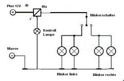

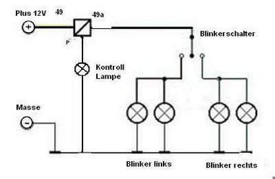

mach mal testweise die Verbindung zur Kontrolleuchte weg ( am Relais...)
Re: led blinker relay funkt nicht
Danke für Eure Tips. Ich vermute auch das es was mit der Schaltung der Kontrollleuchte zu tun hat. Werde diese mal raus nehmen und schauen ob es dann geht. Falls es dann geht werde ich es mal mit einer Diode vor den Kontrolleuchten probieren.
