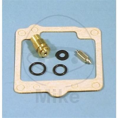

Ich habe heute meinen siffenden Vergasern ein Dichtkit bei gebracht. Wie das Bild anbei.
War auch nötig.. Hautpdüse und Nebendüse waren reinigungsbeürftig.
Die Messingdichtung der Hauptdüse habe ich in dem Rahmen durch die Gumidichtung ersetzt die bei lag. Obwohl mit vom Bauchgefühl her die Messingdichtung näher liegt.
Was ich nicht weiss, eine kleine Dichtung war schin auf dem Schwimmer-Ventil. Aber wo kommt die andere Dichtung hin?

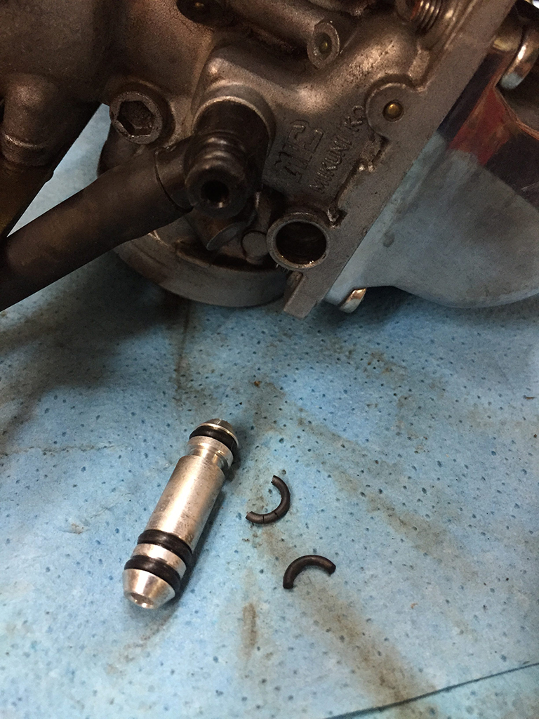

Aber, ich habe auch endlich die Leckage gefunden... der Verbinder zwischen den Vergasern kam mit schon mit vröselnder Dichtung entgegen.
Ich suche mir jetzt schon nen Wolf nach dem Bauteil. Oder passenden Ersatz-Dichtungen.
Kann mir einer die Teilenummer oder Spezifikation der Dichtringe nennen?

Zur not nimm mal die o Ringe von den überlaeufen. Ansonsten in einem gut sortierten Laden gehen der mehrere O Ringe zur Auswahl hat, die vom Louis oder Polo sind alle zu gross.

Die flachere ist für die Schraube zum entleeren der Schwimmerkammern die andere fuer den Messingteil wo die Schwimmernadel drinn steckt. Der Grosse O-Ringe koennte fuer den Choker sein.

http://www.ebay.de/sch/i.html?_from=R40 ... g&_sacat=0
musst nicht rennen... >100000 Ergebnisse
O-Ringe werden mit „Innendurchmesser × Schnurstärke“ bemaßt, zum Beispiel 10 × 1,0 mm.
also 12mm aussen, D 10mm innen, 1 mm dicke....

So, mal das 419-teilige Set bestellt.
Finde es noch schwierig eine alte Dichtung auszumessen und daraus abzulesen welche denn die Neuwerte sein sollten. Will sagen, ich weiss nicht genau welche Masse die neue haben soll. Also das Set, da ist zumindest ein Satz dabei der passen sollte.... nach meiner Messung gestern Abend.
