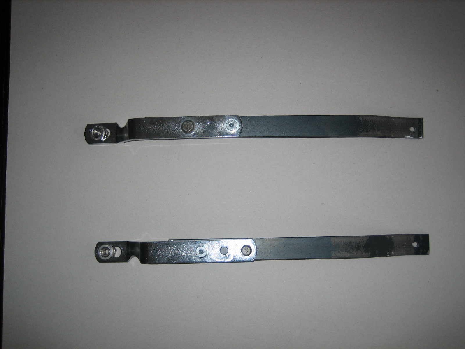

ich hatte mir vor langer Zeit einmal Halter für Gepäckträger in der Bucht gekauft. Für welchen Gepäckträger diese waren, ist mir unbekannt. Ich hatte die Idee, diese als Abstandhalter für Gepäcktaschen zu verwenden. Dieses scheiterte schon daran, dass die Gewinde an der Stoßdämpferausnahme defekt waren. Letztlich brauchen diese natürlich eine weitere Befestigung hinten. Letztes Jahr habe ich diese zu seitlichen Haltegriffen umgebaut, wie auf dem Foto zu sehen. Sind derzeit nicht am Motorrad verbaut.

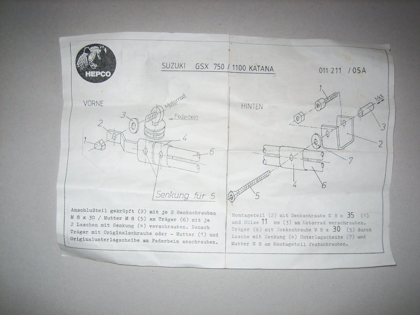

Hallo, zur Ergänzung!
Ich habe jetzt auch noch die Montageanleitung gefunden (siehe Bild).
Dieter

Beitrag von Silversuzi »
Hallo Dieter, super Danke, habe es mir sofort ausgedruckt, es scheint mir aber ein anderer Träger zu sein, Hepco hat das wohl anders gelöst als Becker oder man hat mir einen Träger verkauft der an ein anderes Motorrad gehört, kann man ja auch erst bei der Montage feststellen. :shock: Ich werde morgen mal ein Bild vom Träger einstellen. Auf dem Träger ist jedenfalls ein Aufkleber ( scheint original zu sein ) Becker in Pirmasens. Jedenfalls entwickelt sich ein einfacher Gepäckträger gerade zu einer lustigen Geschichte, wie schon vieles vorher, scheint eine Dreingabe bei alten Mopeds zu sein :lol:

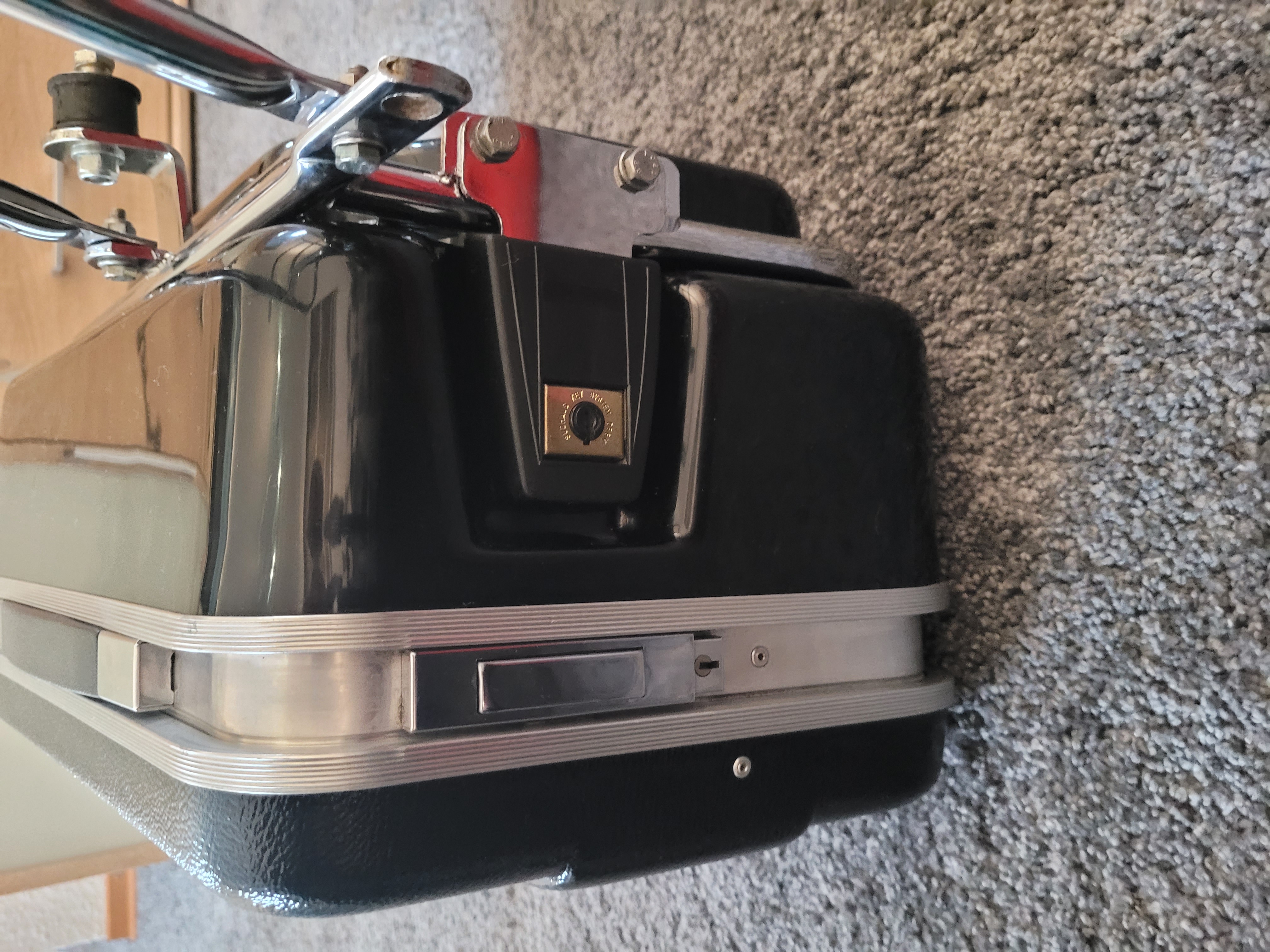

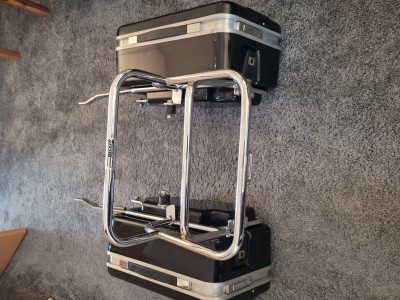

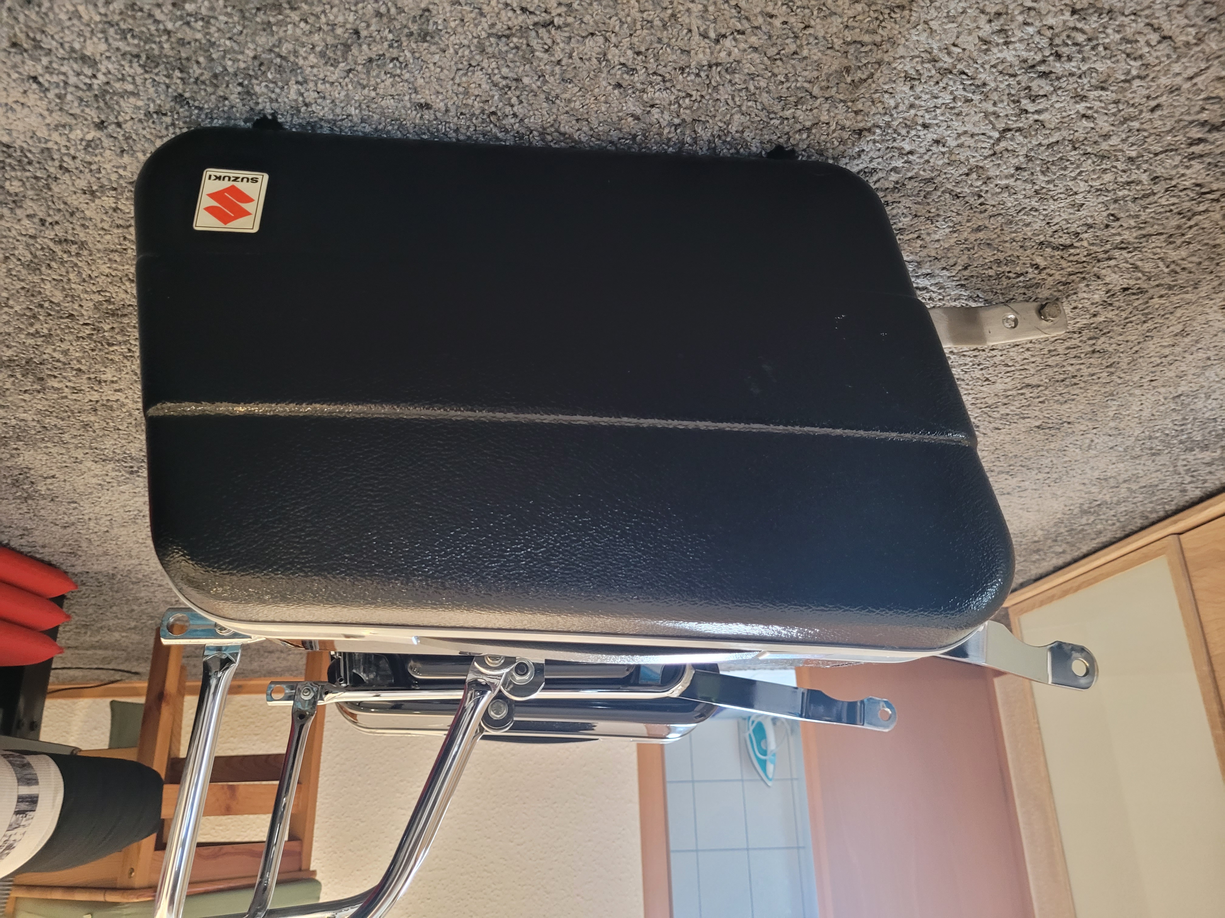

Guten Morgen Dieter, jaaa, ich glaube das es genau dieser Träger ist, mir ist auch aufgefallen warum die Dame bei Hepco Becker die Anleitung nicht finden konnte, das "X" in der Typenbezeichnung fehlt, die haben die Katana als normalen 2 Ventiler geführt und nicht als 4 Ventiler. Ich habe natürlich die Bilder vom Träger trotzdem angehängt, es hat 3 Tage gebraucht um ihn in den erhaltungswürdigen Zustand zu bringen. Wenn das alles problemlos klappt, freue ich mich wie Bolle, ich muss jetzt als erstes die Aludistanzen für die Blinker drehen lassen und mir dann die Schrauben genau ansehen, werde mir das Material alles neu besorgen in Gelbvernickelt. Ich finde das die kleinen Aufkleber auf den (recht kleinen ) Koffern mal wieder das Sahnehäubchen sind...... Beweisst, das es immer noch stimmt, wer suchet, der findet ;)
Sy, das das 2. Bild auf dem Kopf steht, war zu hektisch vor Freude :lol:

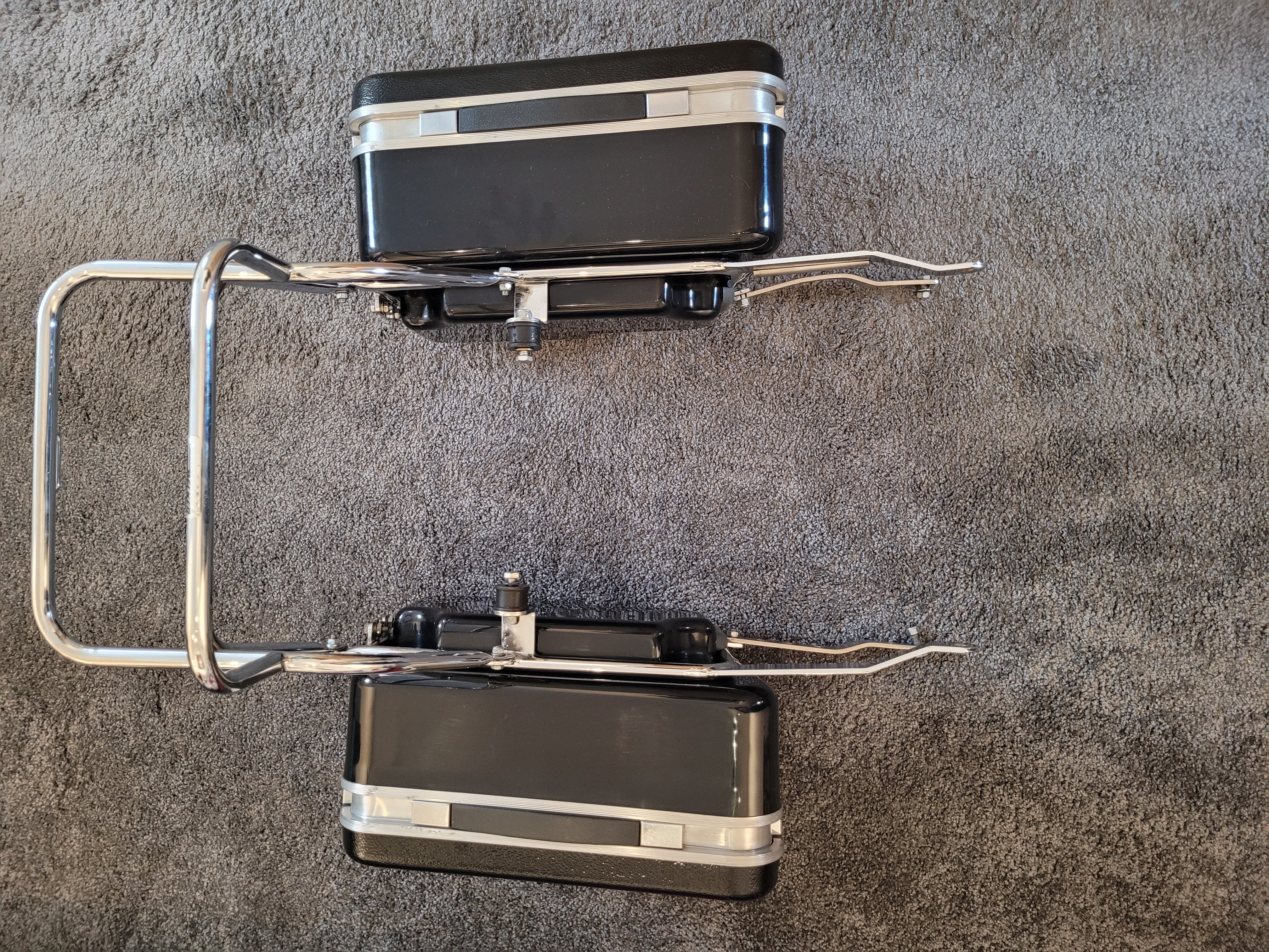

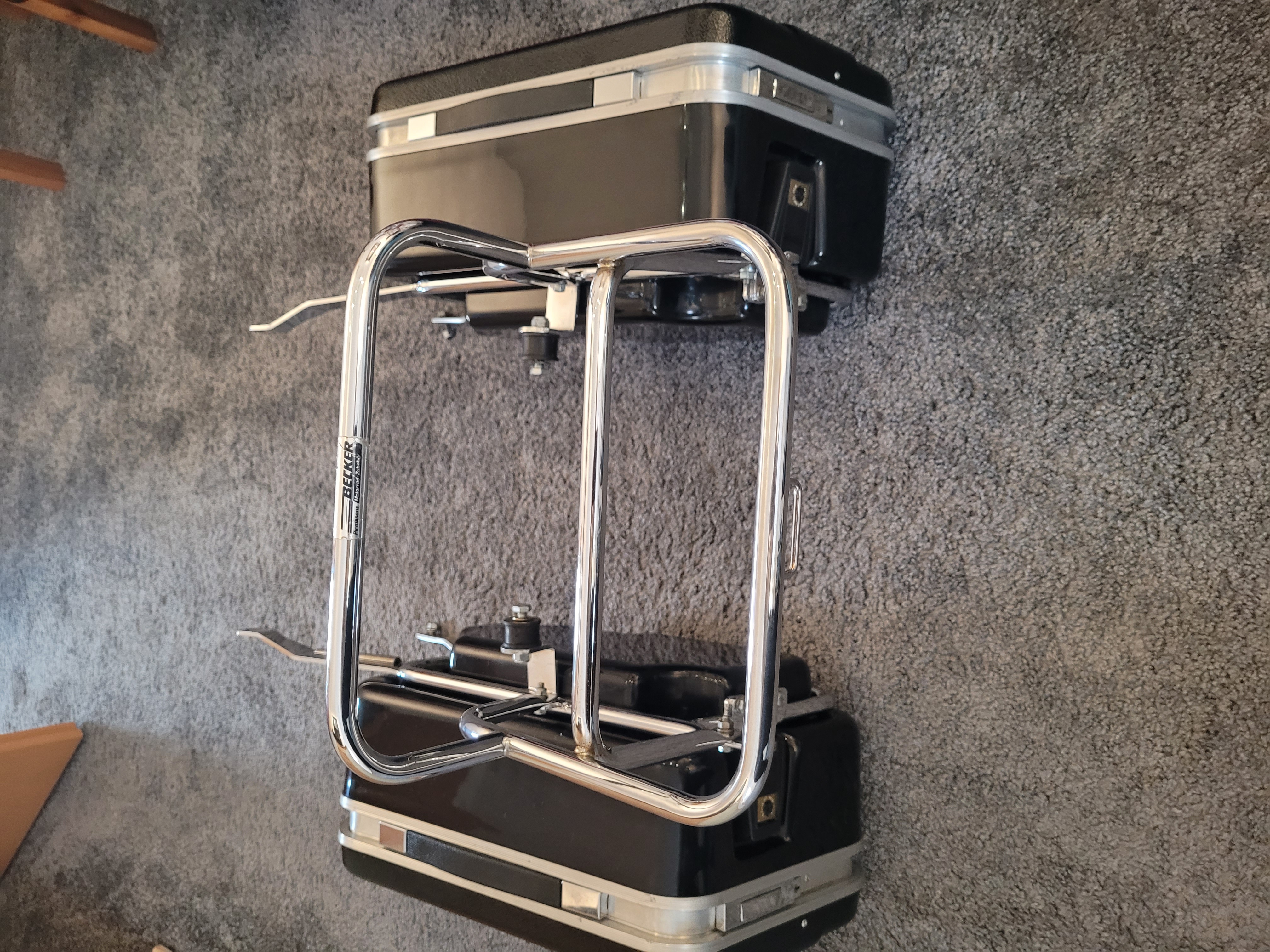

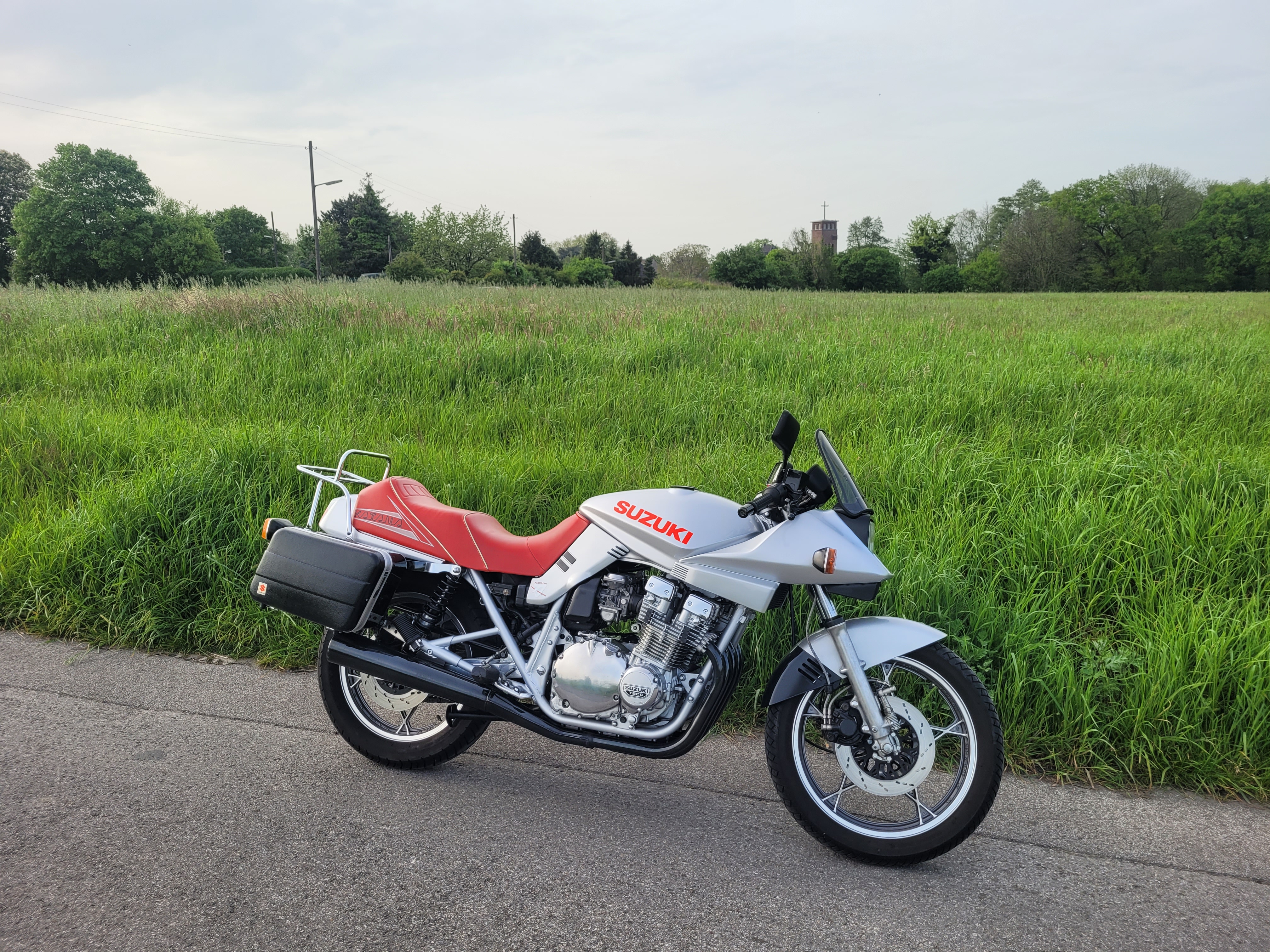

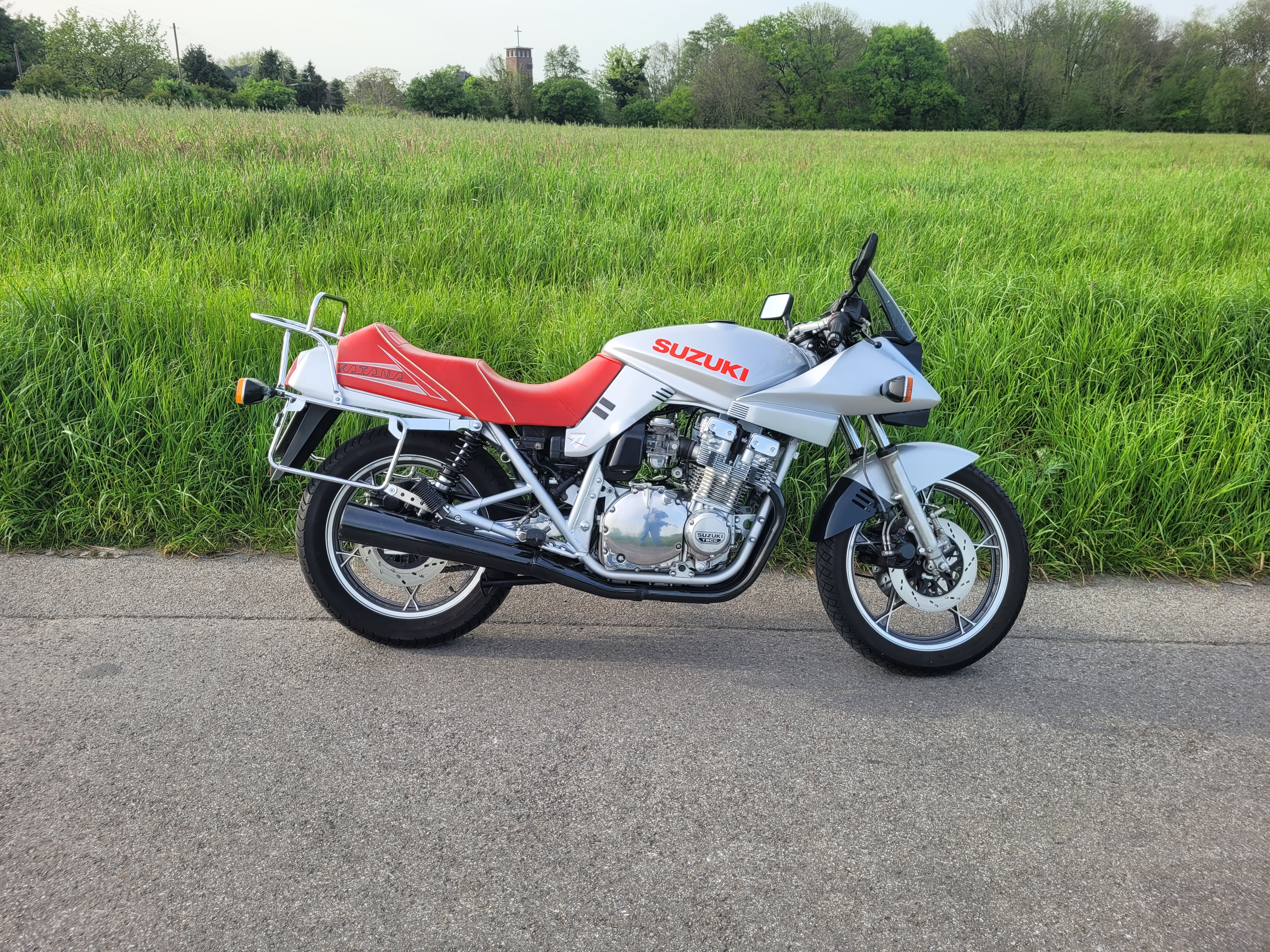

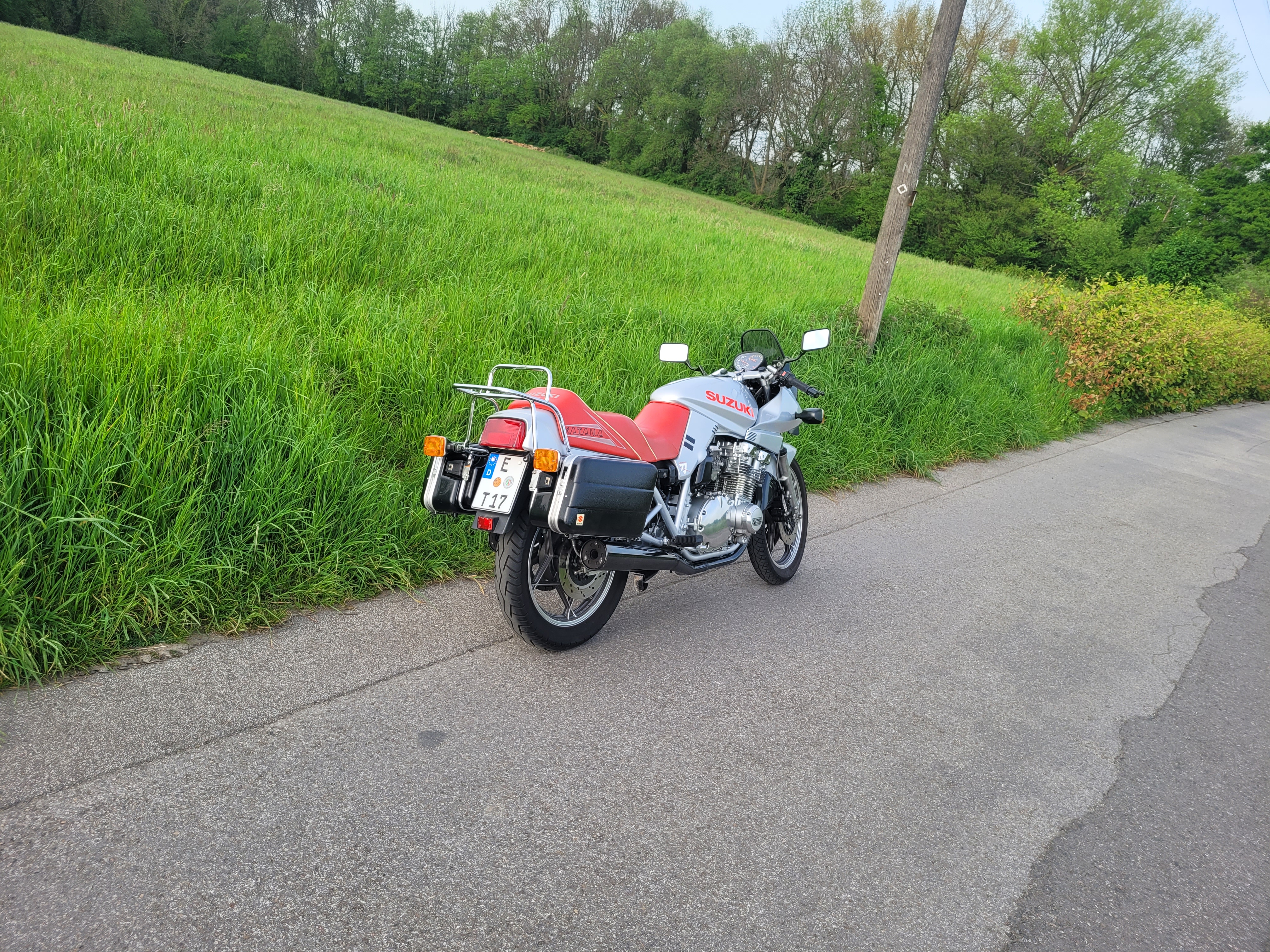

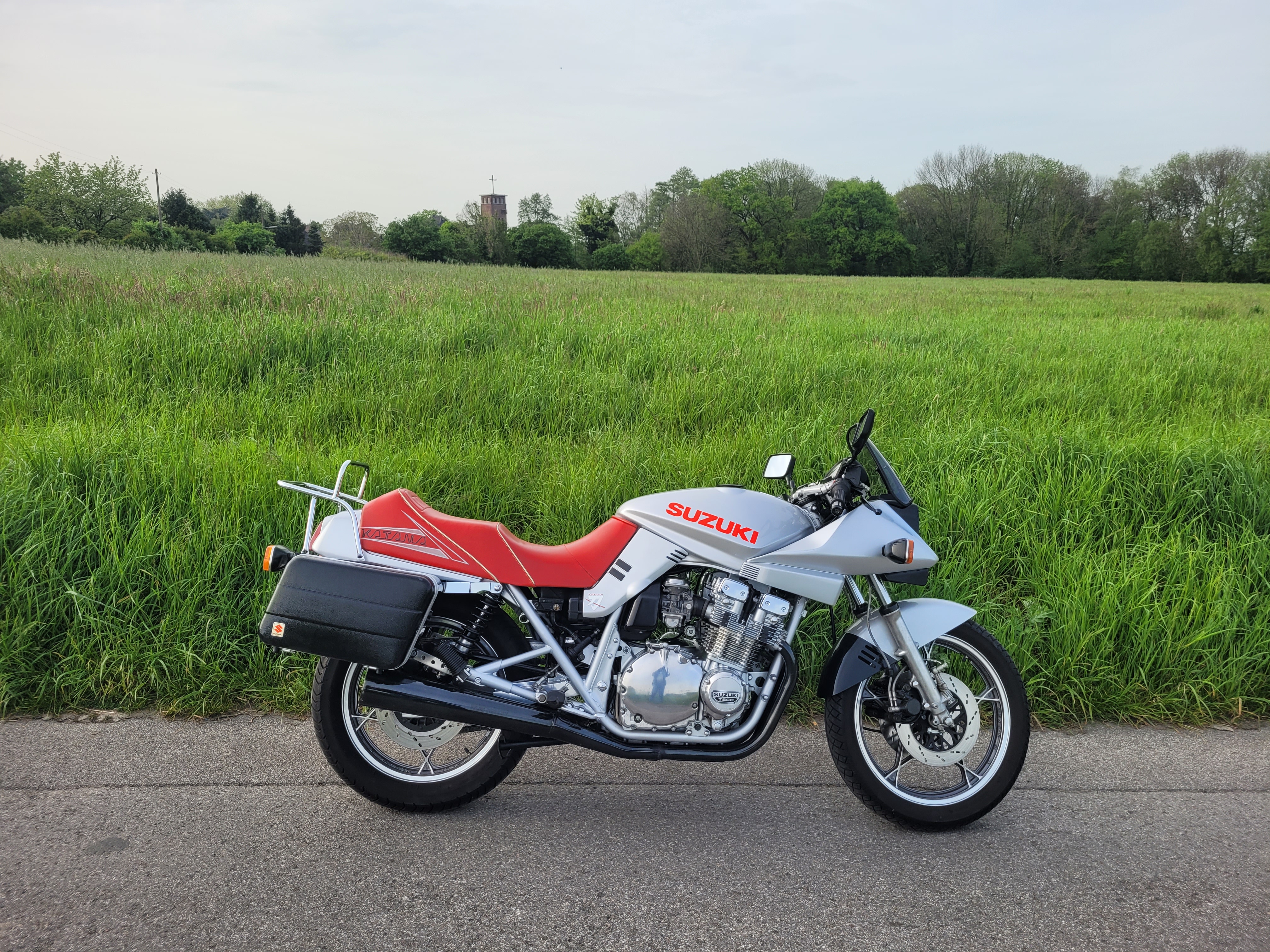

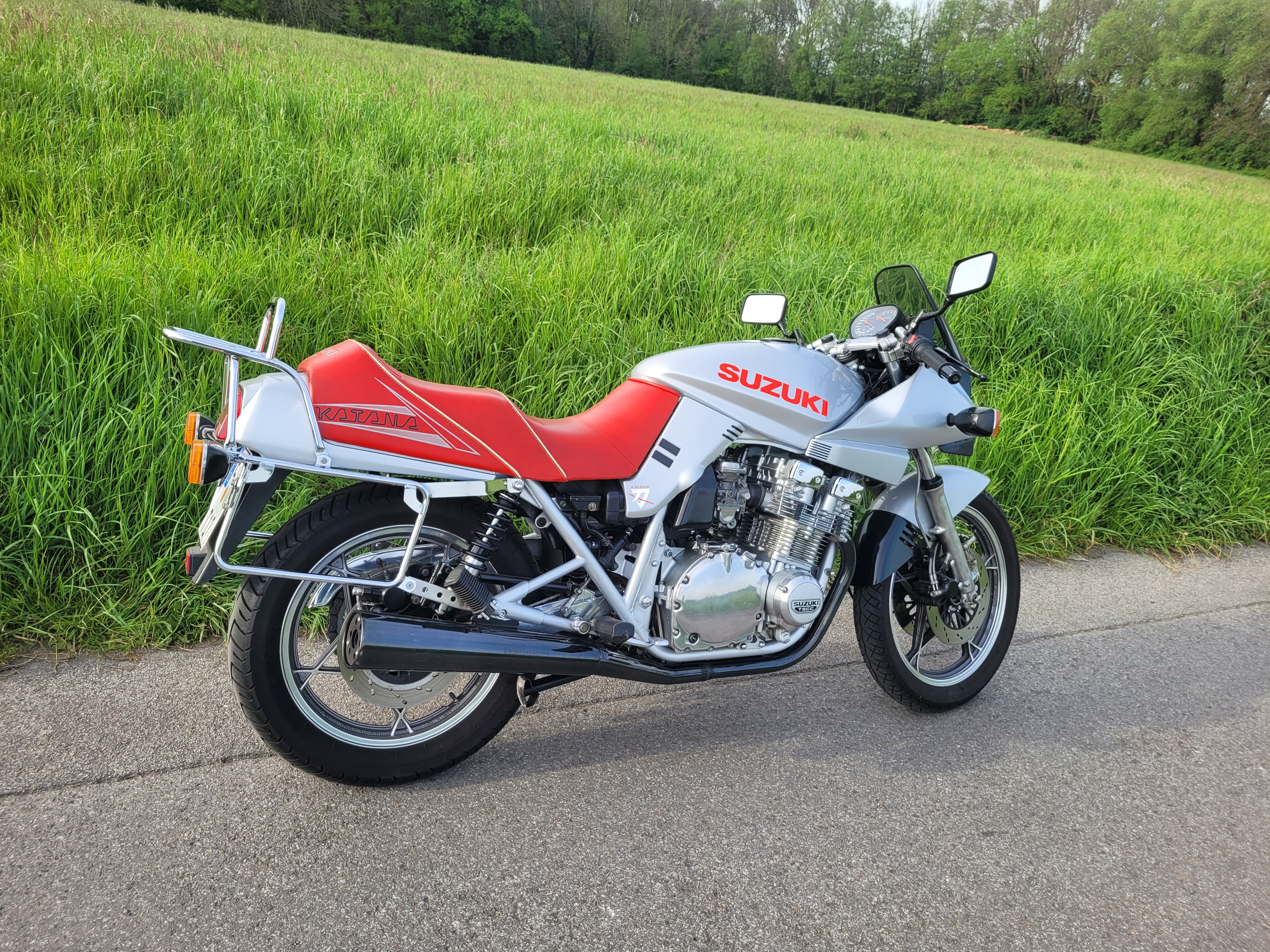

Hallo liebe Gemeinde,
der Träger ist jetzt dran und ich habe Bilder gemacht, ihr seit herzlich eingeladen zu kommentieren, es sind auch kritische Stimmen zugelassen aber ich werde den Träger dranlassen, denn ich finde den lange nicht so schlimm wie erwartet, ich habe mit schlimmerem gerechnet. Klar weis ich, das ich in die micro Koffer nicht genug packen kann für einen 2 Wöchigen Urlaub aber das habe ich ja auch nicht vor.
Viel Spaß beim betrachten der Bilder, sie sind einmal mit Koffer und einmal nur der Träger, da hatte ich die größten Befürchtungen, das es mir gar nicht gefällt.
Beiträge: 484
Re: Becker Gepäckträger
sieht gut aus!
