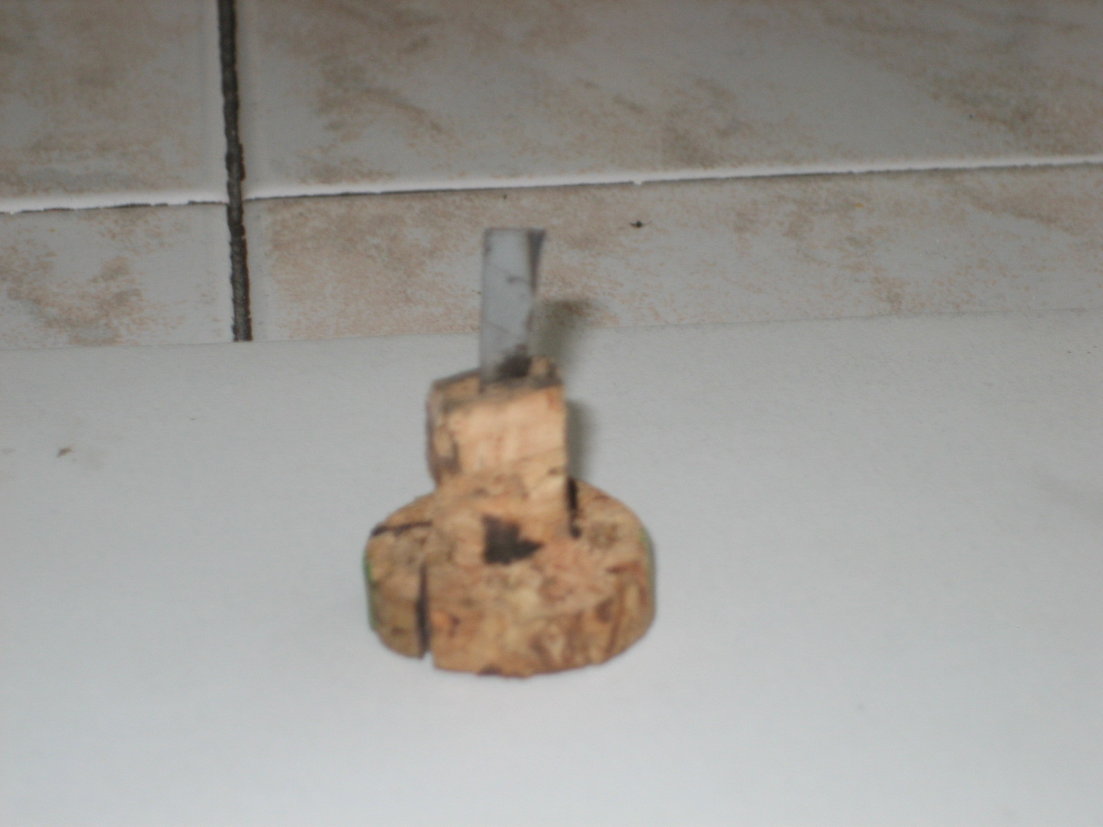

Beitrag von Dieter »
Hallo!
Die Gemischeinstellschraube am BS-Vergaser ist ohne Tankabbau sehr schwierig. Zum einen ist der Schlitz für den Schraubendreher so schmal, dass eine normale Schraubendreherklinge kaum hineineinpasst. Zum anderen kommt man insbesondere an den zweiten Vergaser kaum heran, weil Unterdruckbenzinschlauch und Chokebetätigung stören. Ich habe mir nur ein kleines Werkzeug aus einer Klinge eines Cuttermessers und einem Sektkorken gefertigt (beigefügtes Bild), mit dem dies geht. Den Unterdruckschlauch muss man allerdings vom Vergaser abziehen.
Dieter

Beiträge: 187
Re: Gemischeinstellung bei BS-Vergser
Hallo Chris!
Ich kann damit die Gemischschrauben verdrehen und bei einer Probefahrt feststellen, ob das ungefähr hinkommt. Der Motor muss ja für die Gemischeinstellung betriebswarm sein. Sicher werde ich letztlich auch das Kerzenbild prüfen. Um die Kerzen auszuschrauben sollte der Motor aber kalt sein. Natürlich kann man das auch mit abgebautem Tank und einer externen Benzinflasche machen. Dann müsste ich den Motor aber im Stand warmlaufen lassen. Das möchte ich meinen empfindlichen Nachbarn nicht zumuten. Ich werde mir zunächst mal die äußeren Kerzen anschauen und alle Vergaser gleich einstellen. Letztlich sehe ich mir dann auch die inneren Kerzen an, wofür ich allerdings den Tank abnehmen muss.
Dieter
Beiträge: 187
Ergebnis: Alle Gemischeinstellschrauben um 1 3/4 ausgedreht (GSX 750 S Katana). Nach 30 km Probefahrt sehen alle Kerzenbilder gut aus, werde ich aber bei längerer Laufleistung nochmals überprüfen. Mit dem richtigen Werkzeug ließen sich auch die inneren Kerzen ohne Tankdemontage aus- und einschrauben.
Dieter
