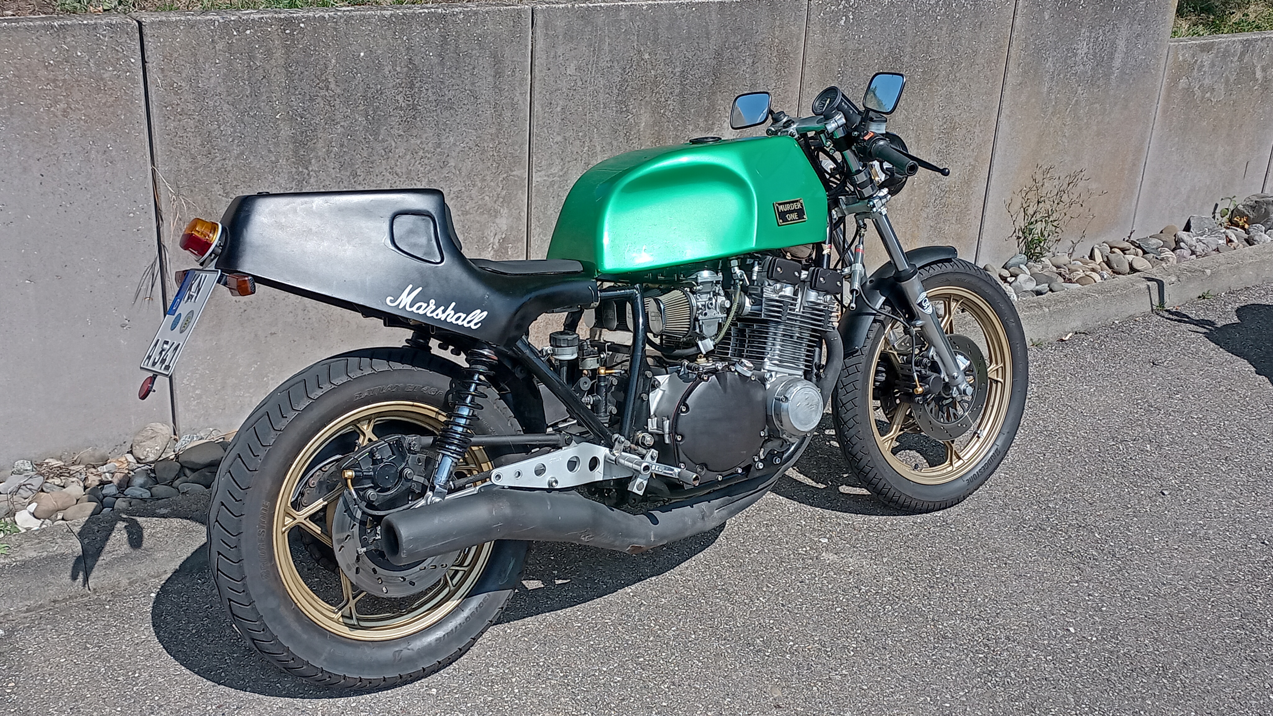

Hallo Gemeinde,
ich war über den ersten Mai in Italien, ein bisschen fahren.
Ich wusste gar nicht mehr, wie einem der Arsch wehtun kann, mit dem Höcker.
Alte Männer kamen auf mich zu und gratulierten mir, zu dem Klassiker.
Immerhin ist sie jetzt 45 Jahre alt.
Aber unschön ist, das ich circa nach 700 km ein Nagelgeräusch unter dem Helm hörte.
Dieses Geräusch wurde dann immer lauter.
Ich tippte auf Nockenwellenlagerspiel.
Bei hoher Drehzahl nichts zu hören.
Nach längerem Stehen laut, bis wieder Öl überall ist.
Zuletzt hatte ich noch sorgen, ob ich überhaupt wieder heim komme.
Gibt es da Erfahrung auf dem Gebiet, bzw. wo ist der Motor anfällig.
Zu guter letzt wieder zu Hause angekommen, aber die Geräusche gefallen mir garnicht.
Gruß Huftun

Hallo Miteinander,
Ich suche Rat.
Ich habe auch im Suzuki Classic Forum undCaferacer Forum geschrieben.
Nach einem Rat aus den Foren, habe ich mal nach der Nockenwelle und Kipphebeln geschaut.
Hier erscheint mir alles in Ordnung zu sein.
Ventilspiel stimmt auch die Lagerböcke fest.
Fällt sonst noch jemand was zu dem Thema ein.
Werde noch mal in die Lima schauen.
Eventuell schrauben abgeschert?
Das Geräusch wurde langsam immer lauter.
Ich kann es nicht genau orten, da man mit Stummel sowieso das Ohr am Motor hat.
das Klappern ist Drehzahlabhängig.
Vielleicht fällt einem noch was dazu ein.
Gruß H :mrgreen: uftun
