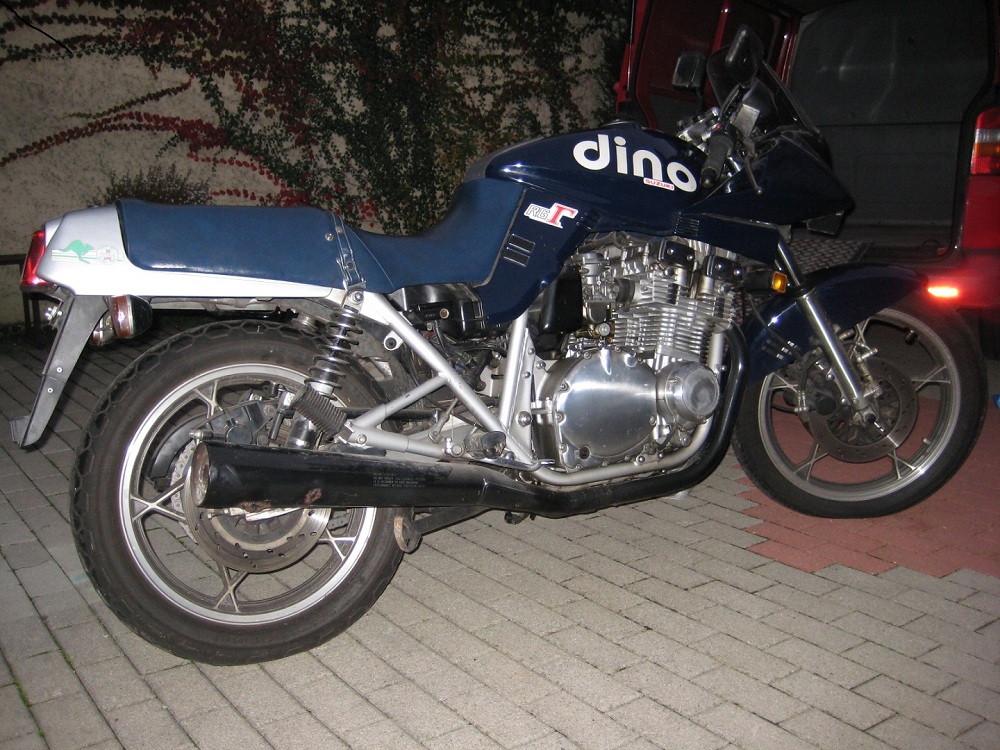

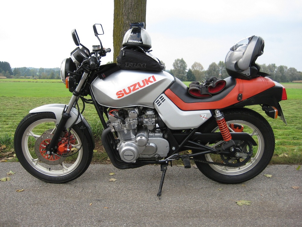

Hallo, bin neu hier und hab mich schon kurz vorgestellt! Beim Reinigen der Vergaser meiner 750er Katana ist mir aufgefallen, das ein Steg, der die Achse des Schwimmers hält, abgebrochen ist! Möchte den Steg nicht kleben, sondern lieber durch einen intakten Vergaserkörper ersetzen! Nun meine Frage: Ist es möglich, dafür einen 1100 Vergaser (wäre vorrätig) zu nehmen? Soviel ich weiß, ist bei den beiden Modellen nur die Bedüsung anders, die einzelnen Vergasergehäuse müßten doch gleich sein! Habe mal zwei verglichen und vermessen und finde keinen Unterschiede! Kann es sein, das vielleicht im Inneren der Vergaser andere Kanäle oder Maße vergossen sind! Habe auch schon bei Mikuni und Suzuki angerufen, aber keiner kann mir weiterhelfen! Vielleicht weiß jemand von Euch Bescheid! Auf den Bildern seht ihr die blaue 750er, die wird grad restauriert! Die "Kleine" wurde ein paar Jahre vorher wieder aufgebaut ;) Bis dahin Gruß Tank
